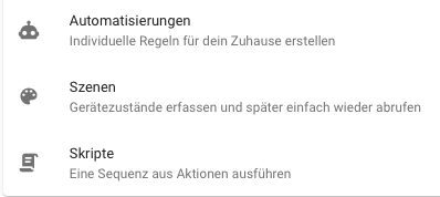

Und ich finde das, was in Home Assistant zu Automatisierungen (nicht Automationen), Szenen und Scripten steht, schon sehr treffend beschrieben:
Bildschirmfoto 2021-10-06 um 10.01.57.png (17.01 KiB) 1644 mal betrachtet
