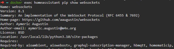

Die Überprüfung der aktuell im HA verwendeten/installierten Websockets Version kann im Terminal erfolgen (Achtung nicht der Standard SSH Terminal, sondern der SSH & Web Terminal https://community.home-assistant.io/t/h ... inal/33820
Dort mit dem Befehl
docker exec homeassistant pip websockets
die Version prüfen. Sehr wahrscheinlich wird weiterhin 8.1 angezeigt.

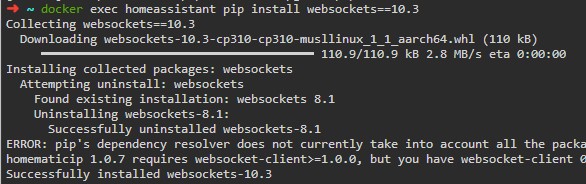

Wenn KEINE andere Integration die alte Version benötigt (siehe die Angabe hinter (required by), dann sollte das nächste HA Core Update die aktuellste Version mit installieren. Oder ihr installiert diese gleich manuell im Terminal mit dem Befehl
docker exec homeassistant pip install websockets==10.3
Ggf. meckert eine andere Integration. Bei war es HomaticIP.
Screenshot 2022-09-26 212453.jpg (46.61 KiB) 3040 mal betrachtet
Danach HA rebooten.
Bei mir lief danach alles problemlos, auch HomaticIP.

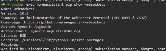

Mit dem o.g. Befehl die Version erneut überprüfen. Das sollte dann so aussehen.

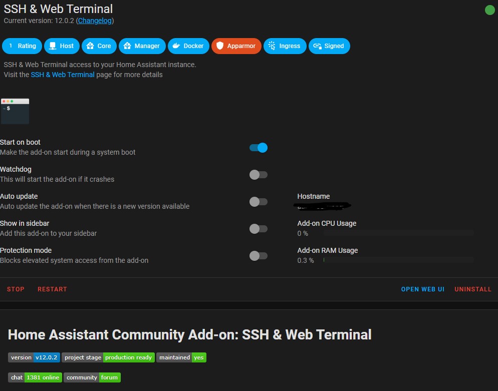

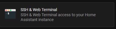

bitte schau Dir genau den Link zu Add-on an. Ds ist nicht der Termin, der standardmäßig installiert ist. Du musst genau den neu installieren. Am Besten installierst Du vorher den alten Terminal.
In dem der per HA Installation mit dabei ist, funktionierte es bei mir auch nicht.
WEnn die den richtigen Termin hast, muss das so unter Addons aussehen:
Screenshot 2022-09-28 101833.jpg (8.83 KiB) 3020 mal betrachtet
Screenshot 2022-09-28 102000.jpg (95.08 KiB) 3020 mal betrachtet
Klicke auf "Open Web UI". Dann kannst Du im Terminal loslegen.
