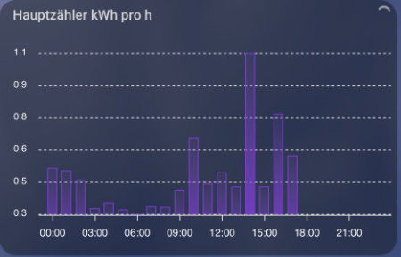

Das Energie Dashboard erfüllt nicht Deinen Anforderungen?
Ansonsten z.B. die ApexChart Karte verwenden.
Hier ein Bsp. für die Tagesansicht.
Haupzähler kWh.jpg (27.47 KiB) 3089 mal betrachtet
type: custom:apexcharts-card
graph_span: 24h
span:
  end: day
header:
  show: true
  title: Hauptzähler kWh pro h
apex_config:
  chart:
    type: area
    height: 250
  stroke:
    show: true
    width: 1
    curve: smooth
  legend:
    show: true
  dataLabels:
    enabled: true
  fill:
    type: gradient
    gradient:
      shadeIntensity: 0.1
      opacityFrom: 0.25
      opacityTo: 1
      inverseColors: true
      stops:
        - 0
        - 90
        - 100
series:
  - color: rgb(138,43,226)
    entity: sensor.hauptstromzahler
    type: column
    group_by:
      func: diff
      duration: 1h
Re: Tägliche Regenmenge in einem Sensor ermitteln
