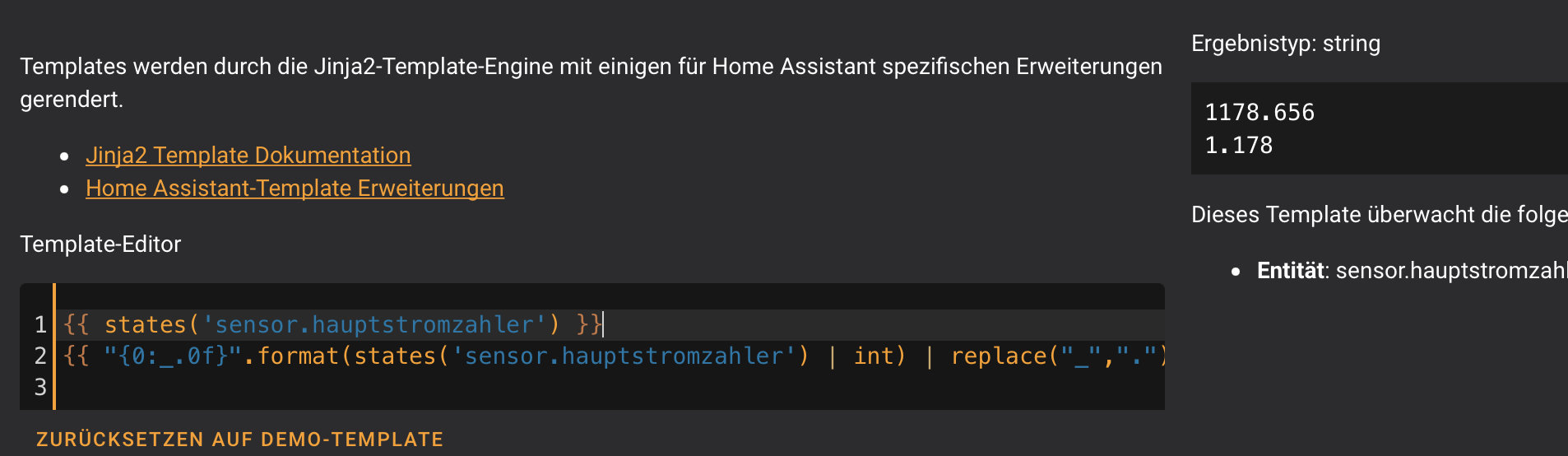

Hab ein interessantes Phänomen:
a) im Template-Editor wird der Wert korrekt mit Tausender-Trennzeichen als Punkt ausgegeben zB. 1.014

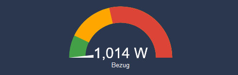

b) In der Ansichtskarte Gauge erfolgt die Darstellung aber wieder mit Komma
Warum ist das so? Hätte im Gauge auch gerne den Punkt als Trennzeichen.
Re: Tausender-Trennzeichen
Wenn Du sowohl den Punkt als auch das Komma weg lassen tust, also 1014.
Wird der Wert in der Gauge Ansichtskarte mit einem 1000er Trennzeichen, also einem Punkt dargestellt.
