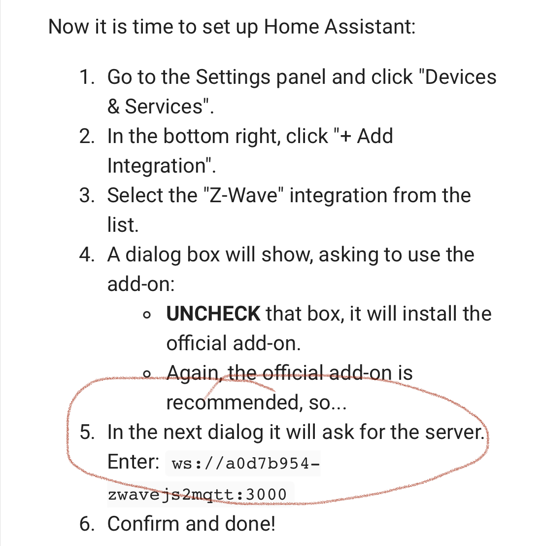

Ok. Ich hatte System Neustart mit System -> Hardware -> Reboot verwecheselt. Nach einem Reboot und Restore vom altne Backup mit erneuter rekonfiugration unter Nutzung des korrekten Hostnamens: ws://a0d7b954-zwavejs2mqtt:3000 hat es funktioniert
danke @Osorkon
