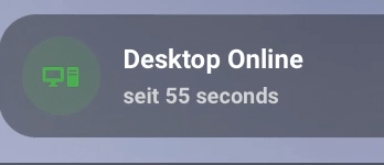

Osorkon hat geschrieben: So 20. Nov 2022, 16:24
Besteht wirklich keine Chance bei Online den Status Gelb anzeigen zulassen?
Da würde sich die Template Mushroom Karte gut eignen.
device_tracker Status.gif (78.5 KiB) 2070 mal betrachtet
Dazu braucht es nicht mal einen Template Sensor.
Das Icon, die Farbe und was welcher Status ausgegeben werden soll kannst Du direkt in der Template Karte definieren.
type: custom:mushroom-template-card
primary: |-
  Desktop
  {% if is_state('device_tracker.desktop', 'home') %}
  Online
  Offline
secondary: seit {{ relative_time(states.device_tracker.desktop.last_changed) }}
icon: mdi:desktop-tower-monitor
entity: device_tracker.desktop
icon_color: |-
  green
  yellow
