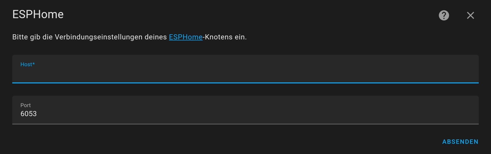

Das Letzte, was mir zur Zeit einfällt, mal die ESPHome-Integration hinzufügen machen (vorher nicht deinstallieren), dann kannst Du dort bei "Host" die IP-Adresse des ESP eingeben und schauen, ob er dann was neues findet. Da wollte er von mir mal das Passwort (ap oder api) haben.

Dieses Dialogfenster erscheint bei mir allerdings nicht?

2) alten Host in der ESPHome Integration löschen und neuen Host über die IP hinzufügen
