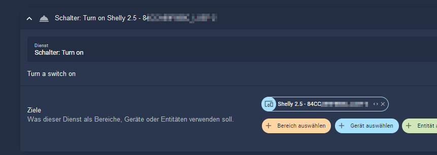

Was mache ich hier falsch, warum schaltet dieser Shelly Switch (Shelly 2.5) nicht?
  • service: switch.turn_on
    device_id: 074e0382264xxxxxxxxxx

Die kryptischen device_id gingen mir schon immer gegen den Strich. 😉
Hast Du ganze auch schon mit der Switch Entität versucht?
  entity_id: switch.xyz
Ansonsten lässt sich das Gerät in Home Assistant schalten und ist verfügbar? Hast Du die Aktion in der Automationen getestet? Ansonsten vielleicht eine Bedingung, die das Ausführen der Automatisierung verhindert?
Re: Shelly Switch Automatisierung
Danke, mit der Entität klappt es!
