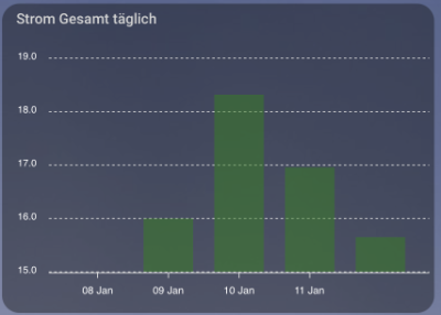

Hallo @Einstein und herzlich Willkommen bei den SmartHome for Dummies. :D
Schwärmt Dir sowas vor?
Strom täglich.png (41.07 KiB) 3030 mal betrachtet
Das wäre die Apexchart Card aus dem HACS
type: custom:apexcharts-card
graph_span: 5d
span:
  end: day
header:
  show: true
  title: Strom Gesamt täglich
series:
  - entity: sensor.hauptstromzahler
    type: column
    color: green
    opacity: 0.5
    group_by:
      func: diff
      duration: 24h
Btw: Das Energie Dashboard liefert die aber auch die Tageswerte out of the box.

JA genau das will ich haben.
Ins Energie Dashboard soll das ganze nicht. Da ist schon unser Hauptstromanschluss. Das ist nur ein Nebenzähler den nicht jeder sehen soll.
Was mich verwundert mit den Einzelnen Phasen des Shellys geht das ganze mit Problemlos
Nur bei dem berrechneten Sensor spinnt das Diagramm.

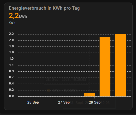

Moin @Osorkon
ich hab für den Energieverbrauch in meinem Arbeitszimmer mal deinen Code übernommen:
graph_span: 168h
header:
  show: true
  title: Energieverbrauch in KWh pro Tag
  show_states: true
  colorize_states: true
series:
  - entity: sensor.shellyplug_1_switch_0_energy
    type: column
    curve: stepline
    min: 0
    group_by:
      func: diff
      duration: 1d
yaxis:
  - min: 0
was bei der Auswertung garnicht passt: offensichtlich werden die Werte auf der Zeitachse in falscher Reihenfolge angezeigt.
Der Kleine Balken (angeblich von 28.) kam erst heute Nachmittag dazu und wächst jetzt langsam.
Was auch auffällt: die 24 Stunden zählen nicht von 0-24 Uhr sondern anscheinend von etwa 15 Uhr bis 15 Uhr (um die zeit hab ich vorgestern das Chart erstellt bzw die Energiemessung aktiviert.
Frage: wie bekomme ich die richtige Reihenfolge hin und wie kann ich von 0-24 Uhr messen?
