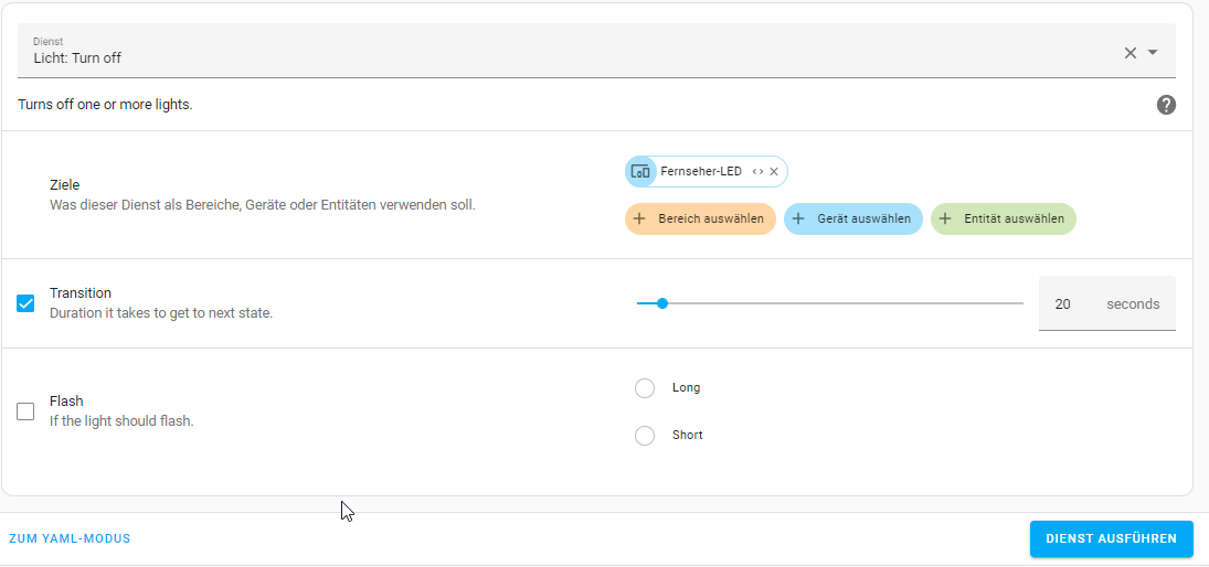

Moin!
Ich habe hier deCONZ 2.20.01 und Home Assistant in der neuesten Version und ich habe es mit einem Osram LED Streifen und einer einzelnen LED ausprobiert und die Transition funktioniert nicht.
Ausprobiert habe ich es in den Entwicklerwerkzeugen:
2023-01-27 11_11_08-Entwicklerwerkzeuge – Home Assistant - Vivaldi.png (25.11 KiB) 953 mal betrachtet
Die Lampe schaltet sofort aus.
Nur wenn ich unten "Flash" und "long" auswähle, dann blinkt die LED zwar ständig, aber sie wird dabei auch langsam dunkler.
Mit einer per WLAN angebundenen LED ist es aber genau das Gleiche Ergebnis. Es dürfte sich also um ein Home Assistant Problem handeln.
