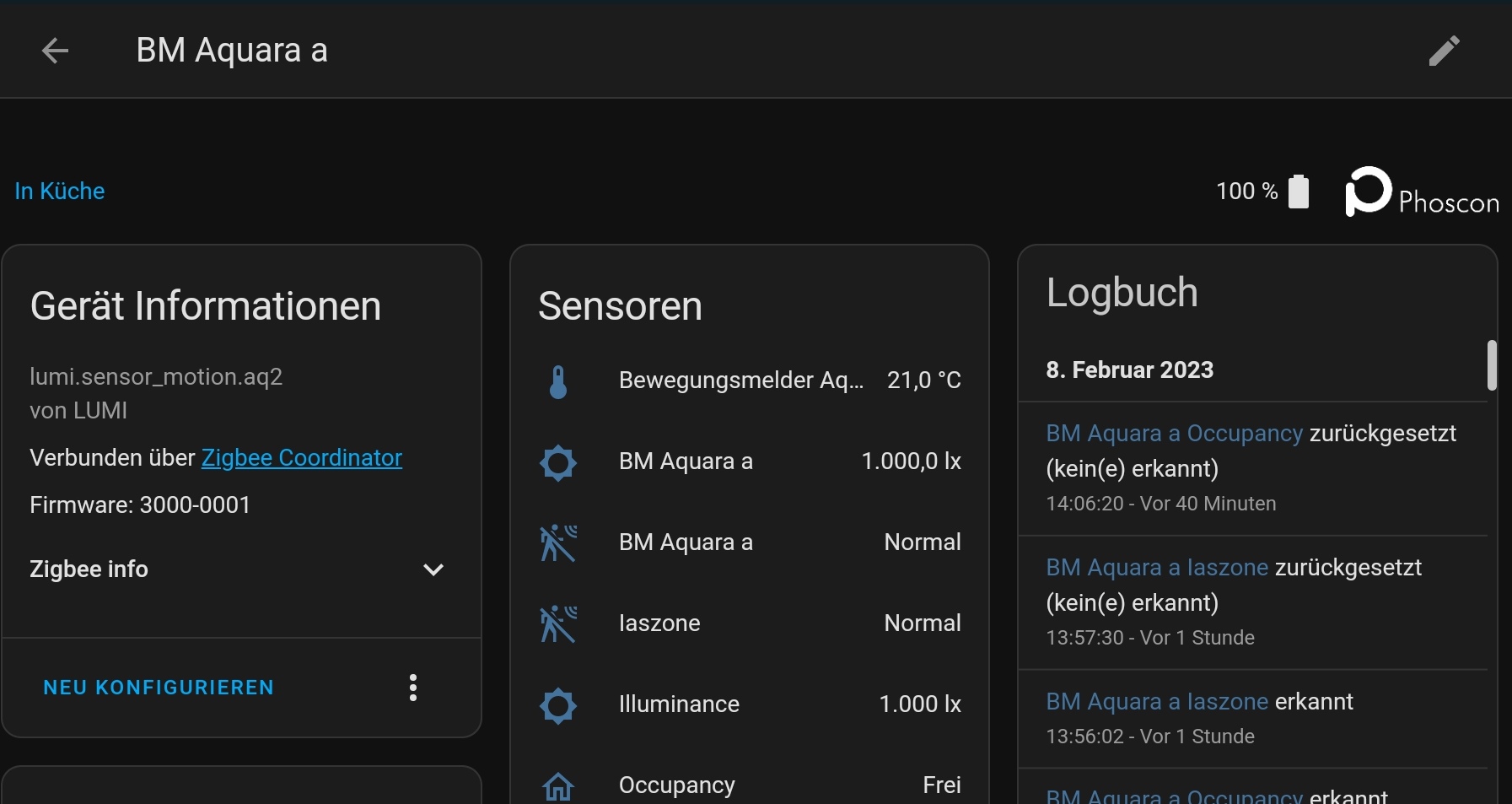

Ich habe heute den Sonoff ZB Dongle-E erhalten und versucht, die ersten Geräte einzurichten. Ansich alles verständlich und soweit funktionieren die ersten Geräte auch. Nun habe ich festgestellt, dass, wenn ich auf das Gerät gehe, oben rechts Phoscon angezeigt wird. Und das, obwohl ich das Gerät vorher in Phoscon gelöscht habe. Ich habe auch in Phoscon nochmal nachgeschaut, das Gerät gibt es dort nicht mehr.

Das Problem wird wohl sein das Du ja auf dem NUC mit einem Backup arbeitest, bei dem vorher auch der Conbee 2 für Zigbee genutzt wurde und da noch etwas durcheinander ist. Wie Du ja sicherlich weißt kann ein Zgbee Device grundsätlich immer nur "einem Herren dienen" und durch die "Reste" in dem Backup sind wohl noch nicht alle Verbindungen sauber hergestellt.
Eigentlich würde es wohl Sinn machen und um einen sauberen Neuanfang zu haben, mit Zigbee noch einmal kompl. von vorne zu beginnen. D.h. alles was bisher für und bei Zigbee für den Conbee 2 vorhanden war kompl. löschen, in der Hoffnung das dann wirklich alles restlos weg ist und dann Zigbee per Sonoff Stick und ZHA wieder kompl. neu einrichten
BTW: Ich habe zwar noch nicht zwischen zwei unterschiedlichen Sticks hin und her gewechselt, aber schon zwischen Zigbee2MQTT und ZHA. Eigentlich wird man bei der Einbindung von ZHA gefragt ob man irgendwelche Dinge übernehmen, oder kompl. von vorne anfangen will. So ganz genau kann ich mich aber an die verschiedenen Varianten nicht mehr erinnern.
Auch wenn Du Dir vielleicht noch ein Hintertürchen zu dem Conbee 2 aufhalten möchtest, :) aber ich würde erst einmal alles löschen was damit zu tun hatte.
