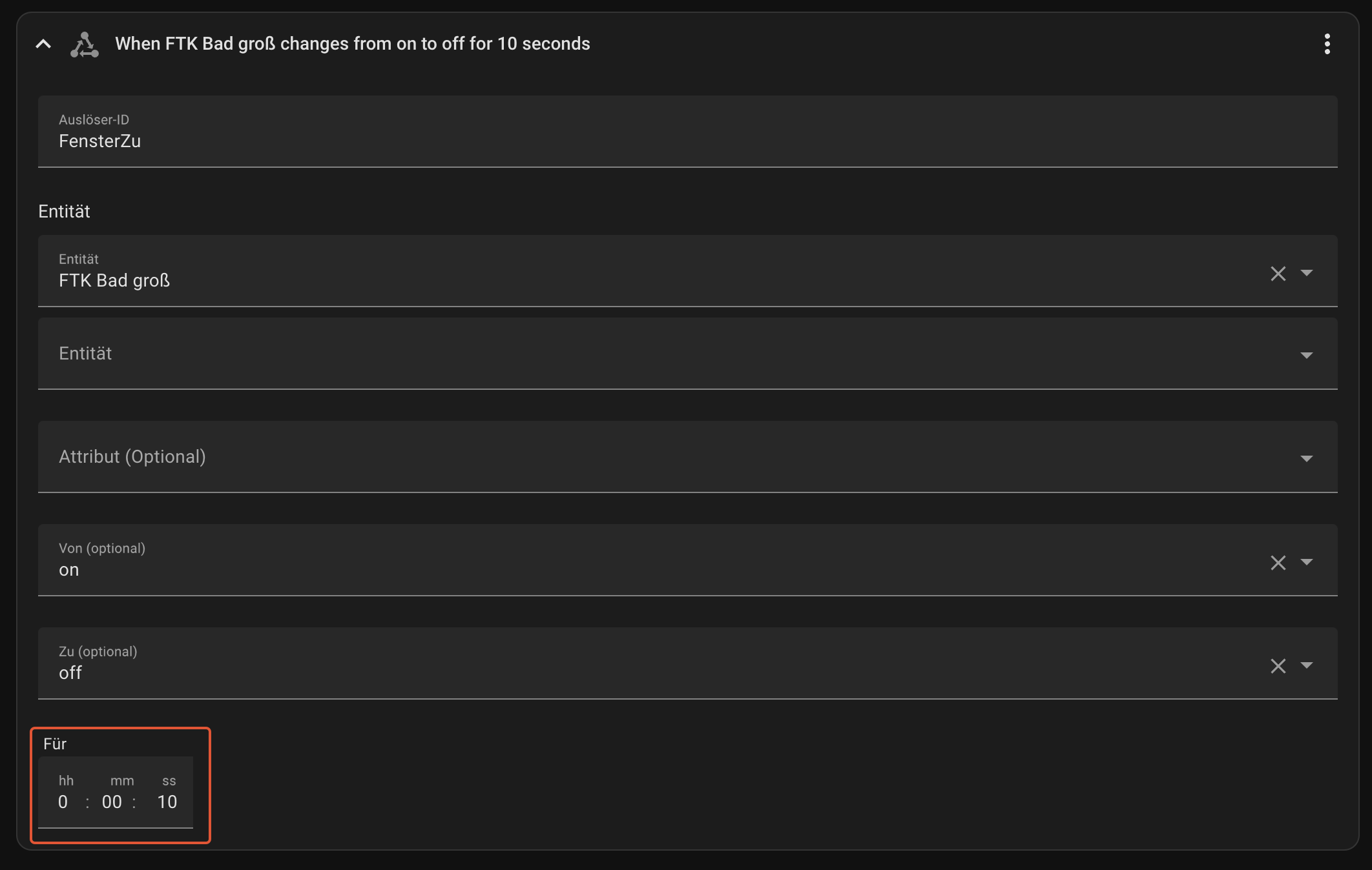

Du kannst doch auch in der Automatisierung einstellen, daß der Zustand "Zu" für eine gewisse Zeit bestehen muß, bevor überhaupt reagiert wird:
Das ist im Auslöser einer Automatisierung.

Das hab ich ja drin, es scheint trotzdem nicht zu klappen.
Wichtig (vielleicht) dass ich beide Zustände in einer Automation prüfe, damit ich nicht eine für "auf" und eine für "zu" habe.

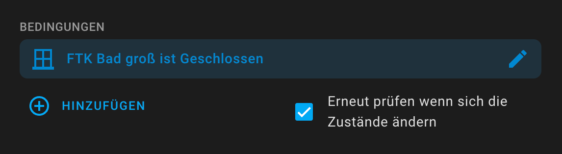

Ggf. hast Du den Fenster Sensor in der Schedule Karte berücksichtigt. Dies würde dazu führen, dass beim schließen des Fensters, der aktive Plan auf die eingestellte Soll-Temperatur regelt.
Ansonsten schaue Die mal welche Automatisierungen zu dem Zeitpunkt ausgeführt würden, diese kannst Du ja nach "zuletzt ausgelöst" sortieren.

Wenn das Fenster zu ist, wird der Heizungsplan (Scheduler Card) aktiviert, ja. Der Plan war vorher deaktiviert.
Aber ich würde das ja so verstehen dass er das eben erst tut, wenn es für 10 Sekunden zu ist.
Oder es ist am Ende diese aktivierte Option, die hier dazwischenfunkt und am Ende nicht die Automatisierung sondern der Haken dafür sorgt, dass die Heizung wieder an geht...
Re: Kleine Verständnisfrage zum Modus
Das setzen der Plan Temperatur über den Plan erfolgt beim schließen des Fensters. Dafür sorgt der hacken bei "Erneut prüfen wenn sich die Zustände ändern".
Allerdings ja nur wenn der Plan aktiviert ist.
Wenn Du diese trigger verwenden tust, darf die Automatisierung erst auslösen, wenn das Fester 10s lang geöffnet bzw. 10s lang geschlossen ist.
      - binary_sensor.ftk_bad_gross
    from: "off"
    to: "on"
      seconds: 10
    from: "on"
    to: "off"
      seconds: 10
Wenn Du im Sekunden Takt das Fenster öffnen und schließen tust, löst die Automatisierung nicht aus!
Da muss es noch was anders geben, was Dir dazwischen funkt.
Schaue Dir mal bitte an was Deine Heizung bzw. den der Plan einschaltet, Die Entität auswählen -> Verlauf -> Logbuch.

Aber warum auch immer...ich hab es noch einmal ausgiebig getestet und nun geht es - ich habe nichts geändert, seit meinem letzten Test gab es aber Updates der Scheduler Cards...
Also keinen Plan warum es nun geht.
Zumindest weiß ich aber nun wo ich das nächste Mal schauen kann.
