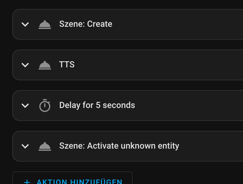

Ich hab das jetzt mal versucht, bekomme aber einen Fehler im YAML
Habe nur mal einen Test-Schnippsel aus einer bestehenden Automatisierung genommen und diese erweitert:
      - binary_sensor.ftk_tuerschloss
    to: "off"
    alias: Wenn Tuer verriegelt wurde
  - service: scene.create
      scene_id: scene_before_nest-hub-couch
      snapshot_entities: media_player.nest_hub_couch
  - service: tts.edge_tts_say
      entity_id: media_player.nest_hub_couch
      message: Das ist ein kleiner Test
    alias: TTS
      seconds: 5
  - service: scene.turn_on
      entity_id: scene_before_nest-hub-couch
alias: _test-untebrechung
Ich erhalte hier aber als Fehler
Message malformed: not a valid value for dictionary value @ data['action'][3]['target']['entity_id']
Wenn ich es mir im visuellen Editor anschaue sieht es so als als würde er die Szene nicht finden (die er ja erst erstellen soll).
Muss diese vorab schon temporär leer angelegt sein damit ich die Automatisierung speichern kann?
