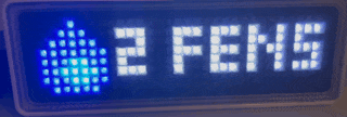

Dieser Blueprint ermöglicht es einen Custom App auf der Uhr anzuzeigen. In diesem Fall die Anzahl und oder die Namen der Fenster die geöffnet sind, wenn es beginnt zu regnen.
Neben einer Ulanzi/Awtrix Uhr mit der custom Firmware AWTRIX LIGHT, wird noch ein Regen Sensor (binary_sensor) und eine Gruppe welche die relevanten Fenster beinhaltet (binary_sensor) benötigt.
Die Kommunikation zwischen der Uhr und Home Assistant erfolgt über MQTT.
