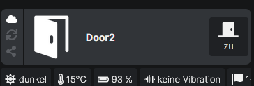

Hab diesen Shelly Door Window 2 Sensor [1] angebracht und in HA aktiv.
Nur widersprechen Sie die Anzeigen in der Shelly App und HA, wie kann das sein?
Shelly (ZU ist korrekt)

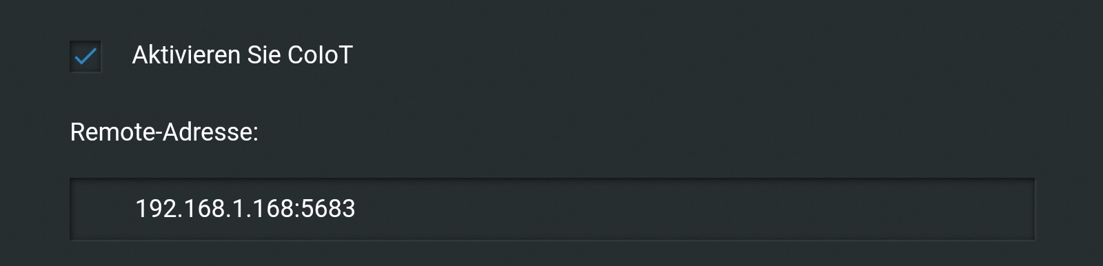

Als Punkt 2, bitte Coiot aktivieren und unter Remote, die IP Adresse und den Port von HA eingeben.
Alle Einstellungen findest du unter Internet/Sicherheit. Dein Problem sollte damit gelöst sein.

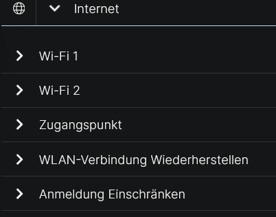

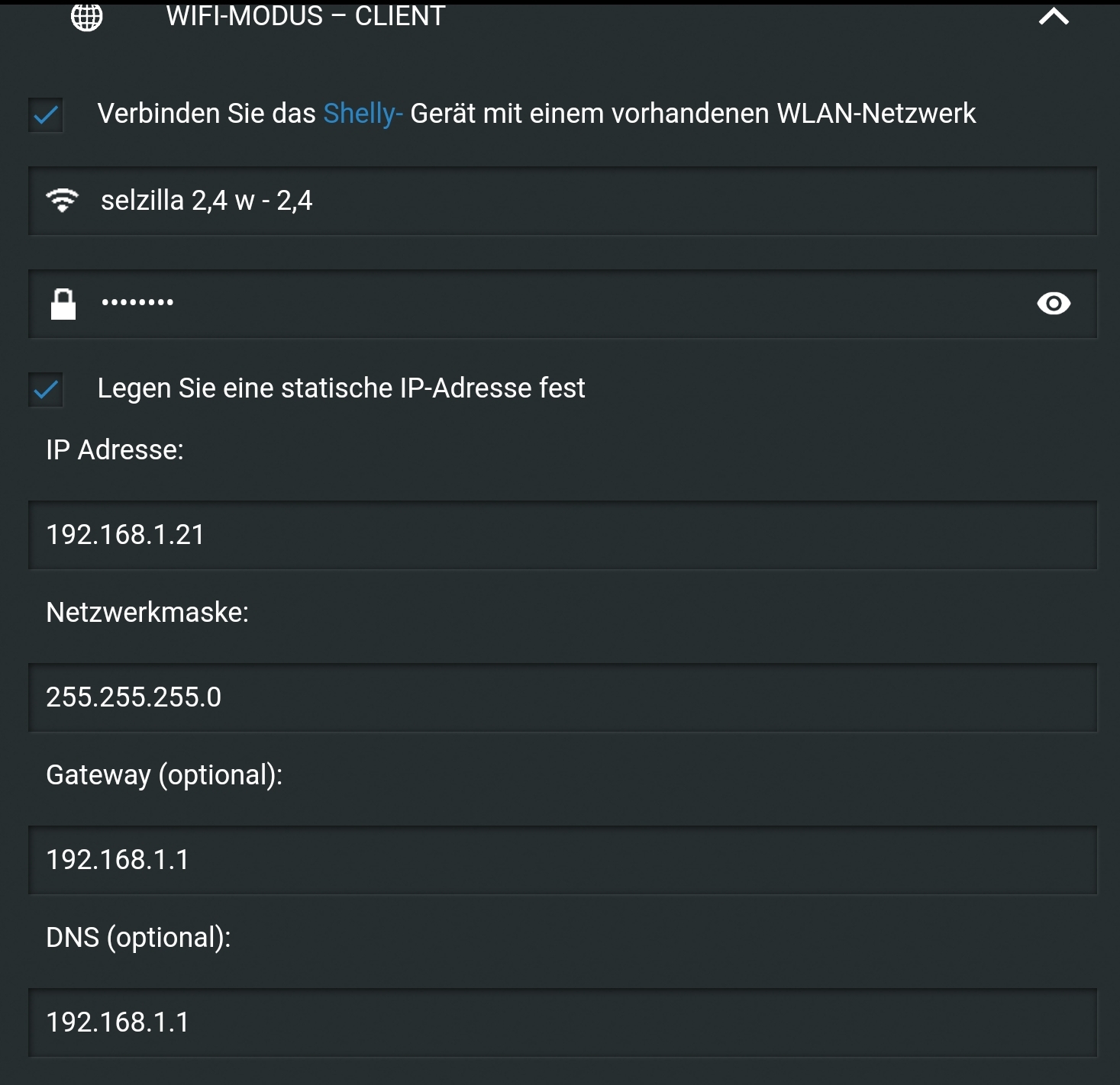

Fixe IP ist eingetragen, den Menüpunkt CoIoT hab ich allerdings nicht bei Internet>Sicherheit?

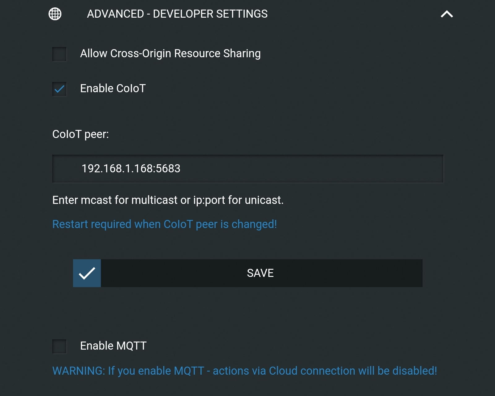

Bitte schau mal nach, ob du den Menüpunkt "ADVANCED - DEVELOPER SETTINGS", hast.
Bei den neueren Firmwares versteckt sich da ColoT.

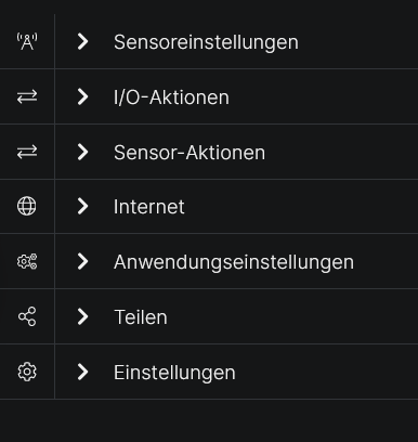

Seltsam, diese ADVANCED - DEVELOPER SETTINGS Option hab ich auch gar nicht

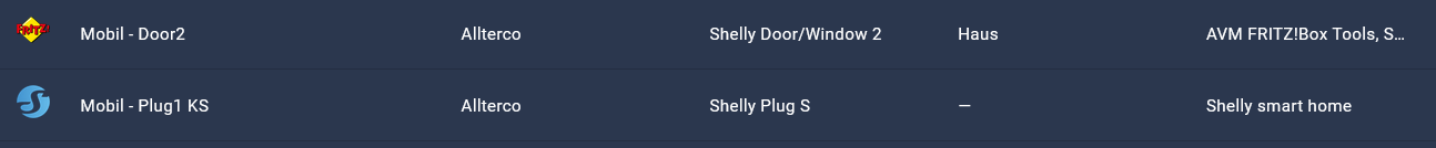

Unter Integrationen > Geräte fällt folgendes auf das der Shelly unter AVM FritzBox eingebunden ist, der Rest nicht.
Wie kommt das zustande?

Erst einmal: Hast Du jetzt CoIoT gefunden? Ich habe mir gerade ein aktuelles YouTube Video zu dem Shelly DW2 angeschaut und dort ist auch dessen WebGUI zu sehen. Dort gibt es die Advanced Developer Settings und somit auch CoIoT.
Dann zu Shelly - Fritzbox:
Ich nutze die AVM Fritzbox Integration nicht, daher weiß ich nicht genau was da angezeigt wird, aber mit der Shelly Einbindung unter HA hat das ganz sicher nichts zu tun.
Sobald der Shelly in das lokale WLAN eingebunden wurde wird er von HA automatisch erkannt und die Shelly Integration erscheint mit dem entdeckten Gerät.
Sobald man ihn dann per "Konfigurieren" und Absenden über seine lokale IP eingebunden hat ist er über die HA Shelly Integration vorhanden.
Wie hast Du den Shelly denn konfiguriert? Ich hoffe als WLAN Client (WiFi Mode - Client)?
