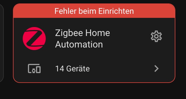

alles noch mal von vorne gemacht... nun dieses Problem:
ich verstehe es einfach nicht mehr...

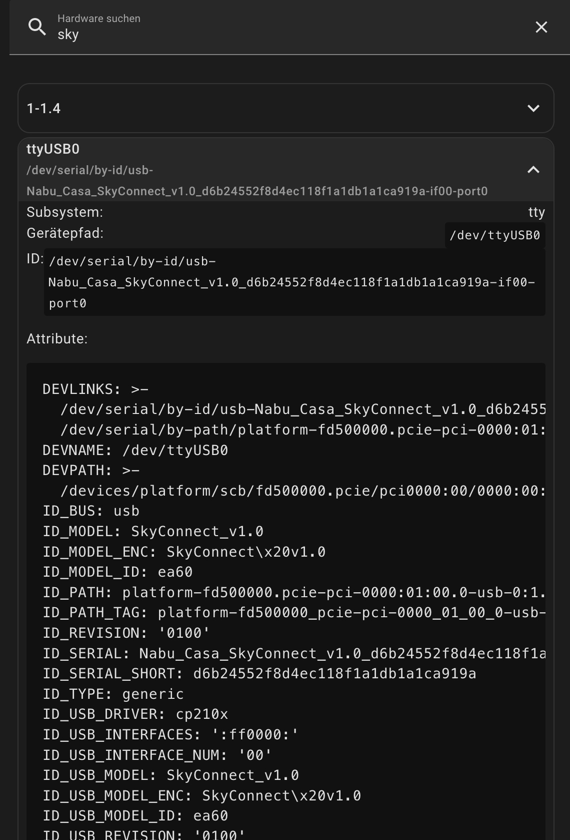

bei mir ist der SkyConnect so in der Hardware drinnen:

Hoddl
Beiträge: 141
Re: SkyConnect will nicht mehr :-)
Beitrag von Hoddl »
das mit der id hat auch nicht geklappt :-(
