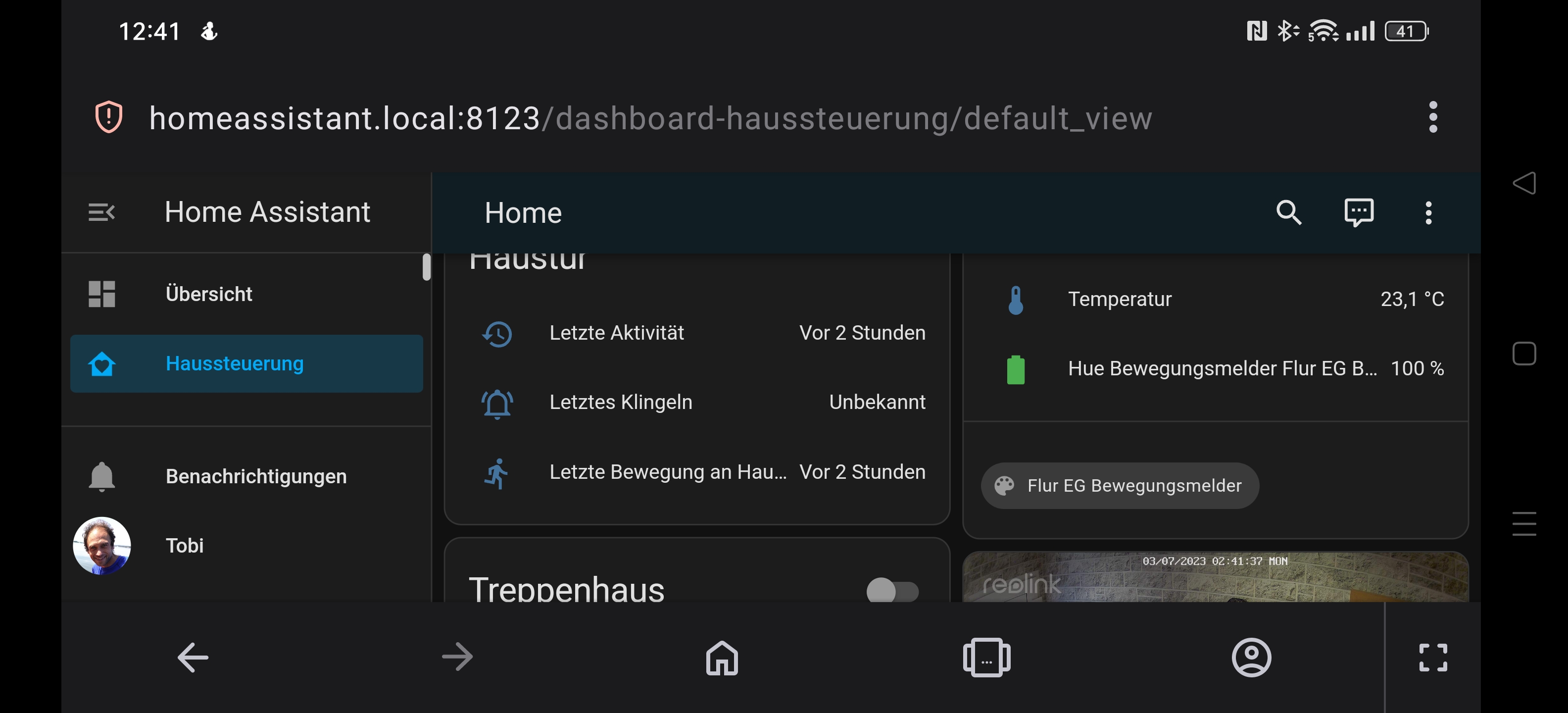

ja, das ist soweit klar - aber dann habe ich ja immernoch links die Menueleiste.
Auch wenn die Leiste für einen 'Nicht-Admin-User' etwas eingeschränkt ist.. ich würde die gerne ganz ausblenden

ich habe für meine Frau und meinen Sohn jeweilige Accounts mit entsprechend eingeschränkten Sichtbarkeiten, Rechten und mit einem Standarddashboard angelegt. Das jeweilige Standard-Dashboard wird dann entsprechend zu Beginn geladen. Die meisten Menüeinträge und andere unrelevante Dashboards kannst du Accountabhängig dann ausschalten. Meine Frau und mein Sohn kommen damit gut zu recht. :D

Ich hab das jetzt mit dem HACS Kiosk Addon gelöst und alle Menüs damit ausgeblendet
