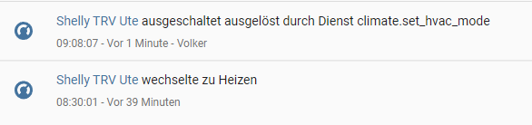

Ein weiteres unerklärliche Phänomen 2 Stunden später - das Thermostat schaltet ohne ersichtlichen Auslöser auf 'Heizen'. das hab ich dann manuell wieder ausgestellt. Im Log sieht das so aus:
Ich kann das alles im Moment nicht nachvollziehen - gibt es dafür eine Erklärung oder zumindest eine Idee, wie ich den Fehler lokalisieren Kann?

Re: Shelly Thermostat - unerklärliches Verhalten
Stimmt... daran hab ich garnicht gedacht. Das ist tatsächlich aktiv. Werd das mal über eine Woche beobachten.
Danke für den Tipp !
