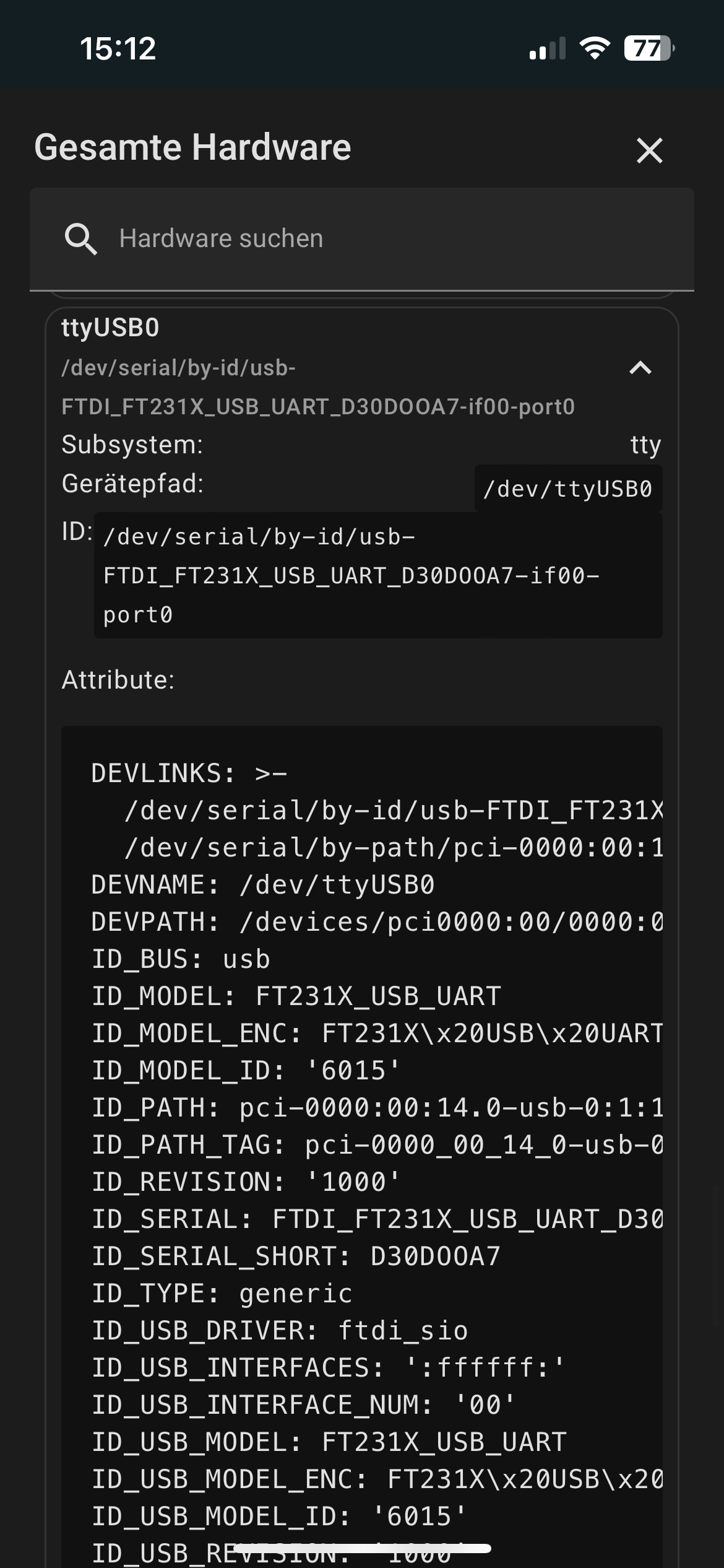

  1. Enocean stick angebracht (310)

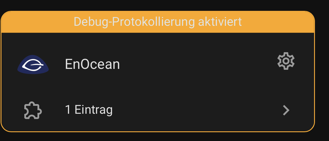

  2. Integration über UI installiert

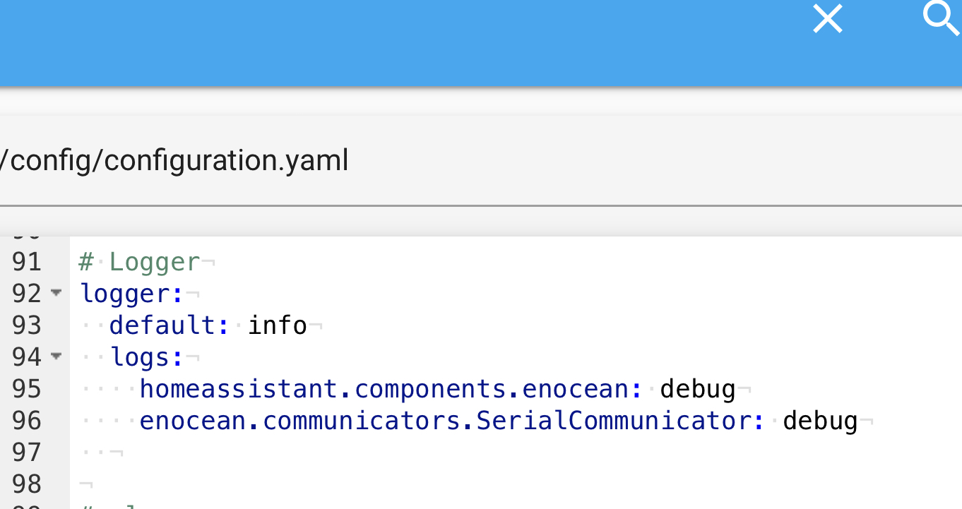

  4. Loggen in der Configuration.yaml aktiviert

Und wenn du unter Einstellungen -> Add-ons -> Enocean… in die Logs guckst?

Lösche die EnOcean Integration und füge diese Neu hinzu.

Hi, super ich danke dir, hätte ich mir auch denken können, damals war es Würfel ab und wieder rauf, jetzt eben lösche die Integration und mach es neu 🫣
Ich sehe jetzt die Logeinträge allerdings weiß ich nicht genau welche IDs ich nehmen muss für die Configuration.yaml.
