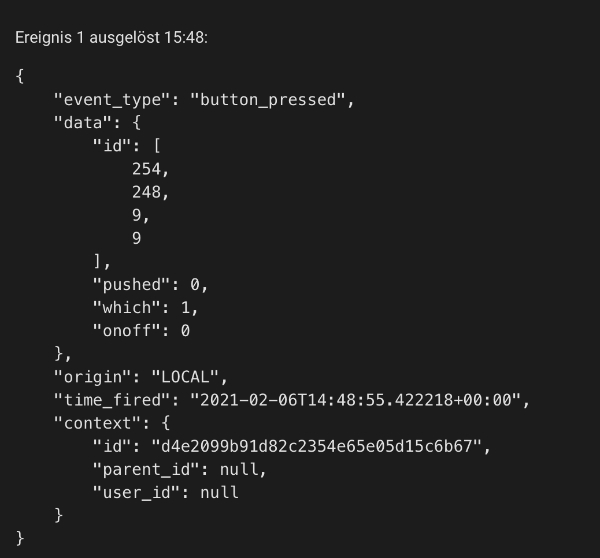

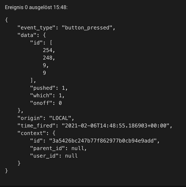

Wird jetzt ein Taster am FT55 betätigt, bekommt Ihr folgendes protokolliert:
Linke obere Taste wird gedrückt:
Linke obere wird nach dem drücken losgelassen:
Die ID wird hier in dezimal angezeigt:
0xfe = 254
0xf8 = 248
0x09 = 9
Dabei wird das Drücken und das Loslassen jeweils als Event erfasst.
Drücken: "pushed" = 1
Loslassen: "pushed" = 0
"which" steht für das Tastenpaar
Linkes Tastenpaar: "which" = 1
Rectes Tastenpaar: "which" = 0
"onoff" steht für für oben und unten
Oben: "onoff" = 0
Unten: "onoff" = 1

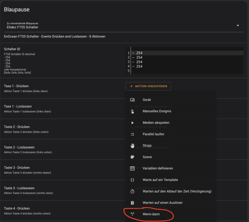

Re: Einrichten von Eltako FT55 (EnOcen) Schaltern
Natürlich im Blueprint!
Du kannst doch für jede Taste eine beliebige Aktion auswählen.
Blueprint - FT55.png (101.83 KiB) 6377 mal betrachtet
Du verwendest schon dieses Blueprint?
