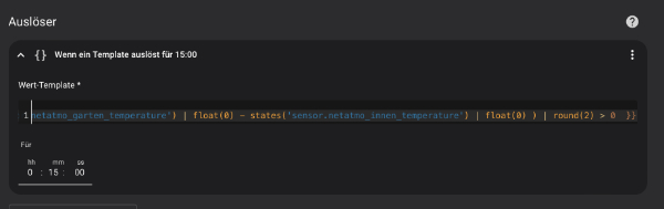

Template's kannst Du im Bereich Entwicklungswerkzeuge -> Template im Template-Editor testen.
Diese Template kannst Du so als Template Trigger bereits verwenden.
Template Trigger.jpg (34.89 KiB) 4800 mal betrachtet
Mit Angabe von Für 15Min. Löst der Trigger aus, sobald die Außen-Temperatur über die Innen-Temperatur steigt und 15min über der Innen-Temperatur bleibt.

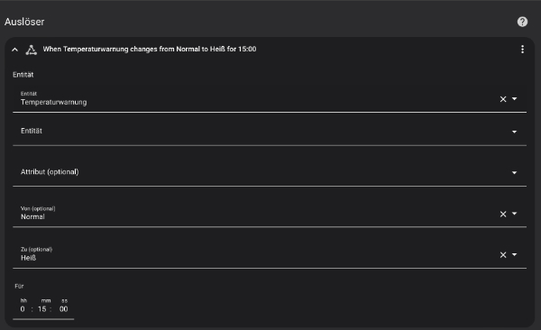

Du kannst auch mit einem Template Sensor Arbeiten, wenn Du den Zustand Außen > Innen, entweder als Sensor im Dashboard verwenden willst, oder um in Automatisierungen anstatt mit Template Trigger mit einem Zustand Trigger zu arbeiten.

Du erstellst damit mit Hilfe der Integration Template einen Binary Sensor.
Die Device Class kannst Auch weg lassen, diese definiert das Icon und den Zustand der im Dashboard angezeigt wird.
Mit der Verwendung der Unique ID (Bei mir ist es eine Zeitstempler basierte Unique ID über einen ID Generator erstellt)
Kannst Du den so erstellten Sensor in der GUI Konfigurieren, das Heist den Namen, das Icon und die device class ändern.
Bei jeder Änderung in den yaml Dateien solltest Du immer zuerst die Konfiguration Prüfen
Entwicklungswerkzeuge -> YAML
Danach reicht es aus die Template Entitäten Neu zu laden.
Jetzt kannst Du den so erstellten Template Sensor in Deinen Automatisierungen verwenden.
Auslöser -> Zustand
