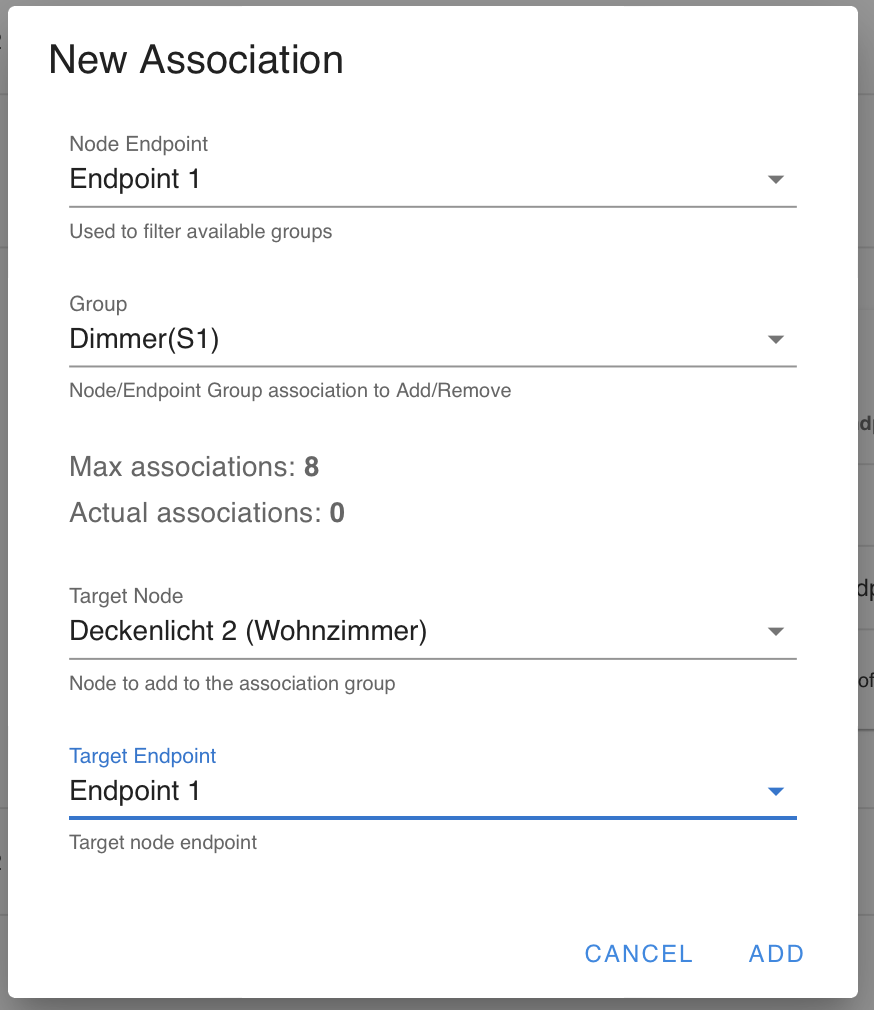

  1. Zuerst das Gerät (Dimmer 1) auswählen und die Gerätedetails ausklappen.
  2. GROUPS auswählen und mit ADD eine neue Assoziation hinzufügen.
  3. Node Endpoint -> Endpoint 1
    Group -> Gruppe 3 Dimmer(S1)
    Target Node -> Den zu steuernden Dimmer auswählen
    Target Endpoint -> Endpoint 1
  4. Ein Klick auf ADD fügt die neue Assoziation hinzu.
Neue Assoziation.png (92.87 KiB) 2567 mal betrachtet

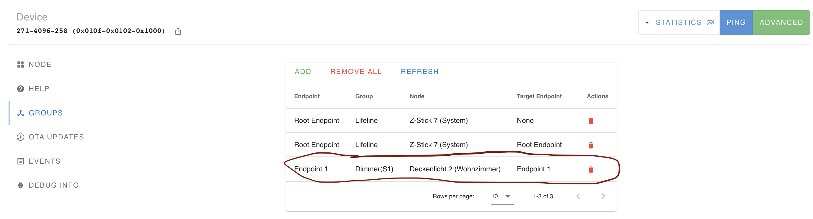

Danach sollte die neu gesetzte Assoziation in der Übersicht aufwachen.
Übersicht Assoziationen.png (139.07 KiB) 2567 mal betrachtet
Die Assoziation greift nur, wenn ihr das Licht am Schalter bedienen tut.
Somit lassen sich aus Home Assistant heraus immer noch beide Lichter einzeln schalten.
