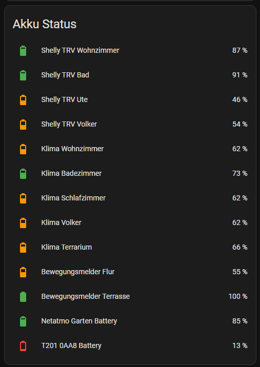

Ich betreibe eine ganze Reihe von Geräten und Sensoren mit Akku bzw. Batterie.
Ist es möglich eine Warnung (Notifikation) zu generieren, wenn bei einem oder mehrere Geräte die Ladung unter 10% fällt?

Danke :D
gleich getestet - funktioniert enwandfrei !!
HA ist wirklich extrem vielseitig und flexibel, ich bin immer wieder begeistert!
