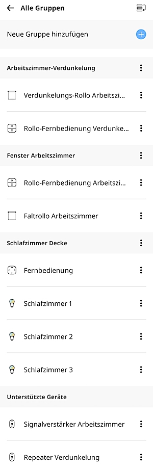

Sorry für die Unklarheiten.
Ikea Home Smart App und Tradfri Gateway. Wusste gar nicht, dass es offenbar noch eine Tradfri App gibt.
Hilft das hier?
Ich bin hier echt Zielgruppe, ich dilettiere mit dem ganzen Smart Home-Kram rum, ohne mich jemals größer mit dem Ganzen auseinandergesetzt zu haben ... Keine Zeit und so ... Manchmal funktionierts, manchmal - siehe oben ...
Und ja, die Benennung könnte konsistenter sein ... Biege ich irgendwann noch mal grade.

Ich kann die Repeater nirgenwo den Geräten zuordnen. Es war aber bei jedem Rollo ein Repeater dabei, deshalb habe ich beide erst mal auch angeschlossen.
Irgendwie habe ich das dumpfe Gefühl, es könnte irgendwie an der Repeaterei liegen.
