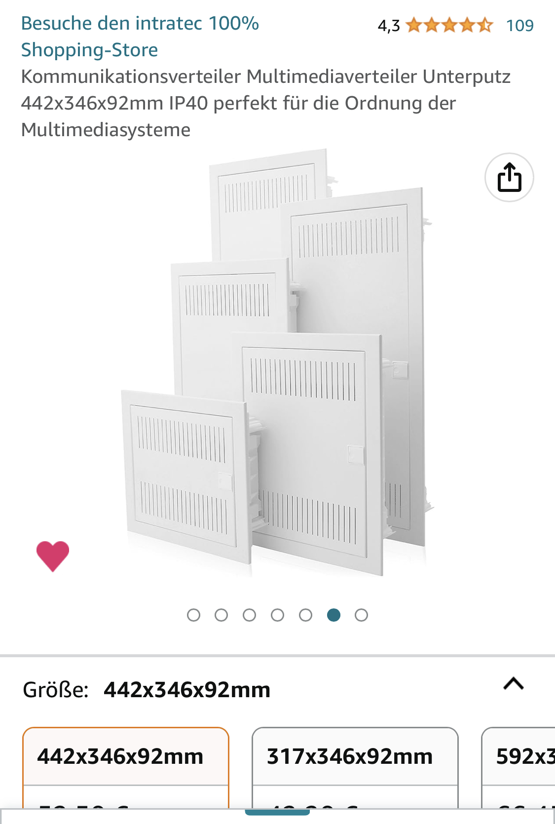

Ich war noch etwas aktiv am Suchen und habe sogar noch ein interessantes Einbauschränkchen zum brauchbaren Preis gefunden 8-)

Ne ich hatte Dich schon verstanden. :) Der Switch in der Wand war auch wieder nur exemplarisch gemeint und sollte dafür stehen das User ggf. auch Dinge machen die andere User halt ggf. nie machen würden. ;)
Wenn das "Einbauschränkchen" passt und Dir zusagen sollte, dann kaufen und fertig. Meine Meinung kennst Du ja jetzt:
