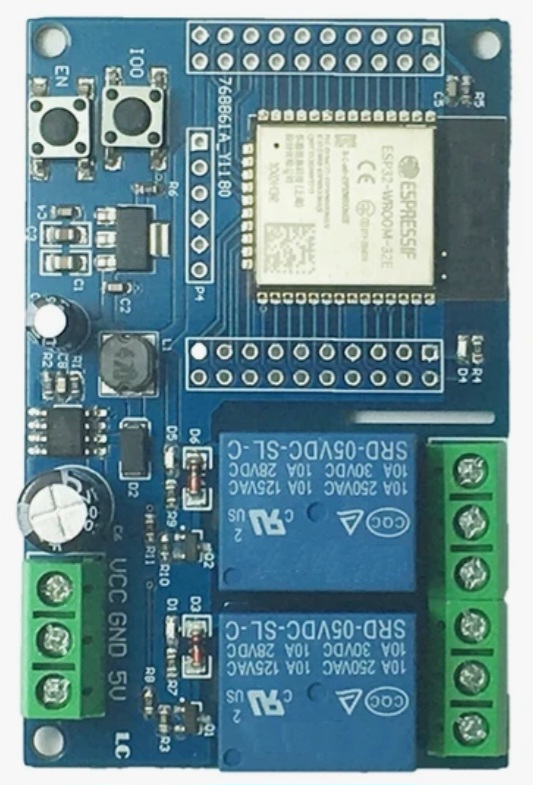

Wie kann man eigentlich so ein Board mit ESPHome flashen.. das hat ja keinen USB Anschluss.
Hat da jemand Erfahrung?
Re: Board flashen
Volker hat geschrieben: Mi 26. Jul 2023, 11:44
In dem Fall brauchst Du einen USB zu TTL-Adapter.
Diesen habe ich im Einsatz, um die NSPAnels von Sonoff mit ESPHome zu flashen.
Die Pin-Belegung von Board, wäre dafür aber sinnvoll. ;)
