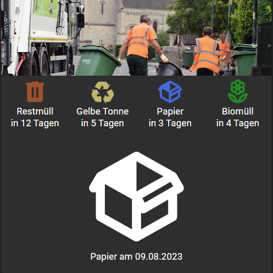

				huhu,
habe derzeit meine Wastecollection als button-card anzeige gemacht
- Screenshot 2023-08-06 143820.png (195.46 KiB) 4406 mal betrachtet
Und hätte gern das die untere große Button-Card die jeweilige Farbe der kleinen button-card annimmt,  halt jenachdem was als nächtes dran ist.
Im jetzigen Bild sollte also die Button-Card blau eingefärbt werden, wenn er dann zu Bio wechselt grün usw. usw.
Und wenn das Datum auf "Heute" springt das der Text sich dann rot einfärbt.
Kann mir da jemand behilflich sein?
Hier noch der aktuelle Code des ganzen:
type: custom:vertical-stack-in-card
cards:
  - type: horizontal-stack
    cards:
      - type: picture
        image: /local/images/waste.jpg
    cards:
      - type: custom:button-card
        entity: sensor.abfall_rest
        color: sienna
        show_state: true
        entity: sensor.abfall_wertstoff
        color: darkkhaki
        show_state: true
        entity: sensor.abfall_papier
        color: royalblue
        show_state: true
        entity: sensor.abfall_bio
        color: forestgreen
        show_state: true
  - type: vertical-stack
    cards:
        entity: sensor.next_waste_collection
        show_state: true
        show_name: false
Als nächstes will ich das ganze noch auf ein Display in nähe des Eingangsbereich aufhängen, da ich dauernd vergesse die Tonnen rauszustellen
In der Hoffnung das ich da öfters mal drauf schaue beim rausgehen... Desweiteren soll dort noch die Steuerung für das Außenlicht hin, falls es mal manuell geschaltet  werden soll (Läuft derzeit über Sensoren)
Daher dachte ich evtl nen Sonoff NSPanel dort hinzusetzen, oder hättet ihr bessere Ideen? Ein  ganzes Tablet wollt ich da nicht haben, das wäre zuviel Anzeige für das bischen.
Lg

				Verwende die Button Card selber nicht, aber mal auf die Schnelle dieser Ansatz.
Die Farbe anhängig vom Status.

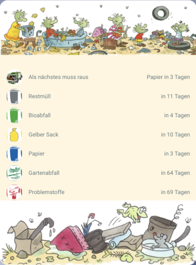

				Meine Abfuhrkalender Karte ist ein wenig verspielter und kommt ohne Custom Karten aus.
War so ziemlich das erste was ich in Home Assistant Richtung Dashboard gemacht habe.
- Abfuhrkalender.png (171.39 KiB) 4381 mal betrachtet

				Vielen Dank, das funktioniert nur leider nicht
Das ding bleibt weiß, der braucht auch das datum als "state"
wenn man z.B.:
eintippt, dann färbt er sich.
Ist das die wastecollection-card bei dir?

Der Abfallkalender ist bei mir eine Kombination aus entities und  picture Karte.
type: entities
style: |
  ha-card {background: RGB(255, 246, 222); }
header:
  type: picture
  image: local/bilder/Olchis.png
  tap_action:
    action: call-service
    confirmation: true
    service: script.erinnerung_muell
entities:
  - entity: sensor.next_waste_collection_daysto
    image: local/bilder/muellauto.png
    hold_action:
    name: Als nächstes muss raus
  - entity: sensor.waste_collection_waste
    image: local/bilder/restmuell.svg
  - entity: sensor.waste_collection_bio
    image: local/bilder/bio.svg
  - entity: sensor.waste_collection_plastic
    image: local/bilder/gelbersack.png
  - entity: sensor.waste_collection_paper
    image: local/bilder/papier.svg
  - entity: sensor.waste_collection_garden
    image: local/bilder/garten.svg
  - entity: sensor.waste_collection_hazard
    image: local/bilder/schadstoffe.svg
state_color: false
show_header_toggle: true
footer:
  type: picture
  image: /local/bilder/Olchis2.png
  tap_action:
    action: none
  hold_action:
    action: none
theme: solarized_light
