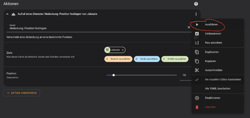

Re: Fibaro roller shutter öffnen
Wie heist die cover Entität?
Was ist das für ein Auslöser? Ein Skript?
Beschreibe bitte mal in Worten, was genau die Aufgabenstellung ist?
Erstelle mal einen neue Automatisierung.
Als Aktion wählst Du Dienst Ausführen und als Dienst cover.set_cover_position auswählen
Dann die Entität des Rollladen als Ziel hinzufügen. Und Position 10%
Dann auf die 3 Punkte und auf Ausführen klicken.
Cover_Position anfahren.png (48.49 KiB) 2474 mal betrachtet
Dein Rollladen fährt dann auf die Position 10%
