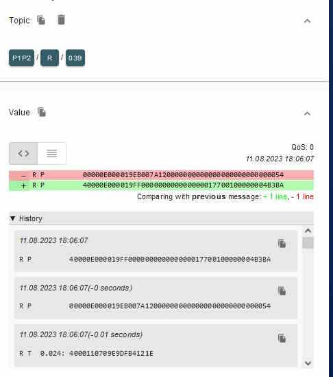

Ich habe eine Daikin Klimaanlage und vor der Steuereinheit habe ich ein P1P2-ESP-interface, welches die Daten per MQTT über den mqtt-explorer an HA weitergibt.
Das funktioniert prima. Ich kann auch in Grafana Datenpunkte visualisieren.
Die Daten sind jedoch noch "Daikin-Verschlüsselt" und der Programmierer des ESP-Interface bittet mich,einen Datenpunkt zu loggen und in der Zeit eine Taste an der Steuereinheit zu betätigen.
Wie bekomme ich nun meinTopic "P1P2/R/039" im Mqtt Explorer in eine csv Datei?
Es geht hier nur darum, 5 bis 10 sekunden zu loggen, wobei der Datenpunkt sicher 2 Werte pro Sekunde ausgibt.
Im Mqtt Explorer habe ich diese Option nicht gefunden.

homesmarthome hat geschrieben: Fr 11. Aug 2023, 18:07
Ich nutze zwar auch den MQTT Explorer, allerdings nur lokal auf meinen Linux Clients. Ich wusste tatsächlich nicht das es den inzwischen auch als HA Add-on gibt. :lol: Ich nutze halt die offizielle MQTT Integration https://www.home-assistant.io/integrations/mqtt/
Das Logging bei dem MQTT Explorer sollte irgendwie über die Dev-Tools gehen,
sprich darüber lässt sich dann eine entsprechende CSV-Datei erstellen. Wie genau das funktioniert musst Du per Google mal suchen. Ich habe das noch nie selber gemacht.
