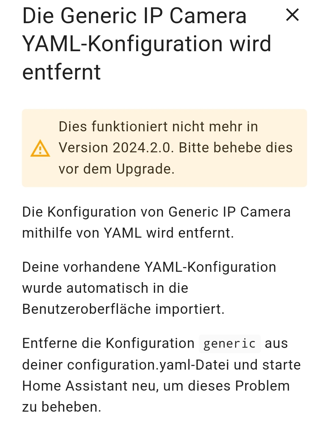

Ich bekomme eine Fehlermeldung, da ein konfigurierte Kamera wohl bald nicht mehr unterstützt wird. Wie muss die neue Konfiguration aussehen?

Du musst nichts anderes machen als da steht, sprich den Eintrag für die Kamera aus der configuration.yaml entfernen. That's all. :)
Für Generic camera gibt es bereits seit längerer Zeit eine eigene HA Integration, die Du jetzt auch bei Dir unter Geräte haben solltest. Dort sollte jetzt die Kamera auftauchen.

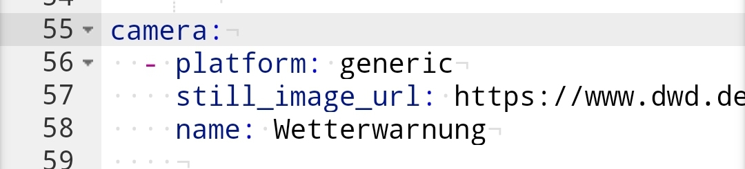

Was ich mit der generic Kamera mache, ist ein sich regelmäßig änderndes png vom Deutschen Wetterdienst anzuzeigen

Die Frage ist, wie ich das anders lösen kann...

Wieso anders lösen? Einfach die Konfiguration aus der yaml löschen. Die Einstellung wurde automatisch in die GUI übernommen.
Re: Camera: generic
Das passiert, wenn man sich veraltete Anleitungen auf Youtube anschaut :cry:
Anscheined wurde diese Config durch eine Integration (generische Kamera) ersetzt...
Ganz verstanden hab ich es noch immer nicht, aber es funktioniert!
