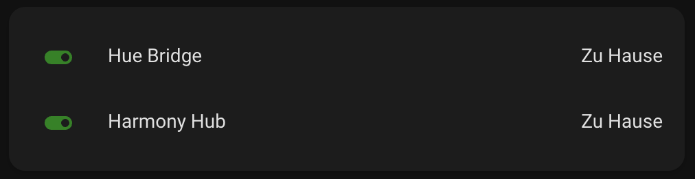

ich pack es mal hier rein, da es hier am besten passt (denke ich).
Ich habe eine Netzwerk-Übersicht mit meinen Netzwerkgeräten über die FritzBox Tools. Wenn ein Gerät angemeldet ist, dann ist der Status Zu Hause bzw. Home.
Kann ich diese Ausgabe per Text-Ersetzen irgendwie ersetzen, sodass da nicht Zu Hause, sondern eher Online steht? Gleiches dann natürlich für Offline etc.
Aktuell habe ich schon via Card Mod und Paper Item eine kleine Anpassung drin, die sich damit hoffentlich nicht stört.

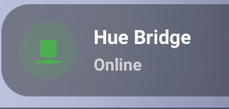

Mit der Card Mod kann ich Dir leider nicht weiter helfen. Ist mir auch ehrlich gesagt viel zu kompliziert.
Eine Mushroom Template Karte könnte z.B. so aussehen:
Mushroom_Template Karte.gif (22.65 KiB) 2614 mal betrachtet
type: custom:mushroom-template-card
primary: Hue Bridge
secondary: >-
  {{ 'Online' if is_state('device_tracker.huebridge', 'home') else
  'Offline' }}
icon: >-
  {{ 'mdi:network' if is_state('device_tracker.huebridge', 'home')
  else 'mdi:network-off' }}
icon_color: >-
  {{ 'green' if is_state('device_tracker.huebridge', 'home') else
  'red' }}

Danke @Osorkon, ja die Mushrooms hatte ich auch schon genommen, die nehmen nur mehr Platz weg. Aber dann werde ich auf diese umsteigen, wenn es damit einfacher geht.
Danke Dir! Danke Euch!
