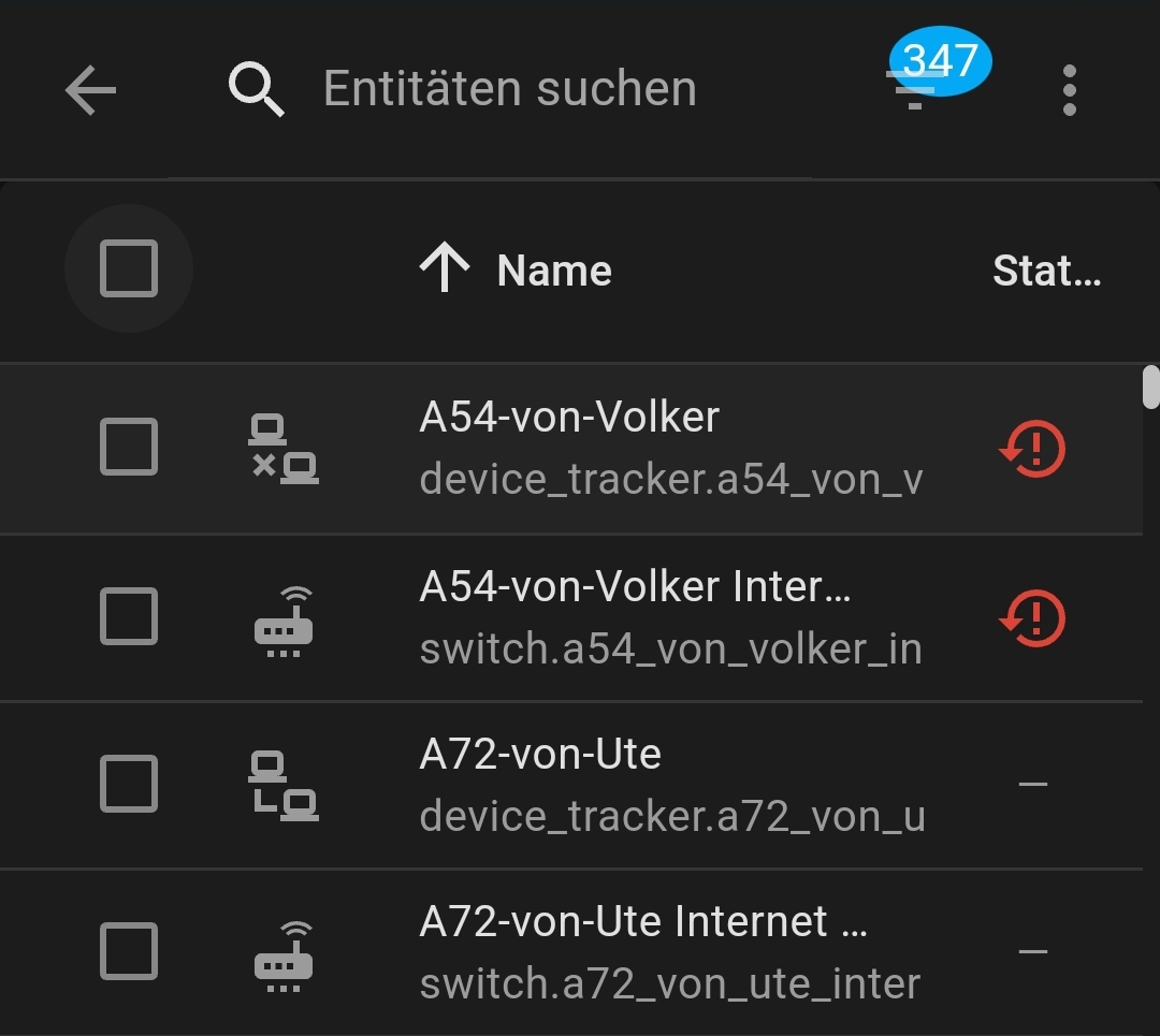

Woran kann es liegen das die 2 Entitäten für mein A54 von der Fritzbox nicht mehr bereitgestellt werden, die vom A72 meiner Frau sind verfügber....?
Screenshot_20230905_204342_Home Assistant.jpg (144.95 KiB) 1671 mal betrachtet

Ich kann da auch nur raten. :) Bei den beiden Entitäten scheint es sich ja um den LAN- und WLAN-Status des A54 zu handeln. Die erste Frage wäre daher ob Dein A54 im WebGUI der Fritzbox bei Netzwerk und WLAN vorhanden ist? Falls ja wäre die nächste Frage dann ob sich bei dem A54 vielleicht die MAC-Adresse und/oder IP geändert hat? Anm.: Wie ja schon an anderer Stelle erwähnt arbeitet der HA device tracker MAC-basiert, wobei ich nicht weiß ob es da in Verbindung mit der Fritzbox Integration ggf. irgendwelche Besonderheiten gibt. Ansonsten wäre ggf. noch denkbar das beim A54 selber irgendetwas die Erkennung blockiert. Aber wie gesagt rate ich hier auch nur herum.

Das eine ist die device_tracker Entity und das andere ist ein Schalter, mit dem man das Internet für das jeweilige Gerät in der Fritz!Box an-/abschalten kann. Also genau die Dinge, die man auch im Menü der Fritz!Box erledigen kann.

Ha stimmt - steht in dem Screenshot ja auch so. Ich hatte nur die Icons gesehen. :lol: Ich habe meine Fritzbox bei HA nicht eingebunden, sodass ich dazu eh nicht wirklich etwas sagen kann. :)

Ich kann dazu leider auch nichts weiter sagen, da ich die Fritz!Box Tools Integration (aus der müsste das eigentlich kommen) auch nicht installiert habe, da ich dafür keinerlei Verwendung habe.
Eine Anwesenheitserkennung über die MAC-Adresse war jedenfalls damals (ist ca. vier Jahre her) darüber mit den vier iPhones, die auch nicht immer mitgenommen werden, nicht zuverlässig möglich. Über einen anderen Weg funktioniert es auch nicht, da eben nicht immer die iPhones mit dem jeweiligen Besitzer mitwandern. Was von der Technik her zuverlässig funktionierte, war die Anwesenheitserkennung über die Zonen in der Home Assistant Companion App. Das klappte hundertprozentig.

Danke für eure ausführlichen Antworten.
Ich hab jetzt die Integration der Fritz-Box auch rausgeworfen - konnte auf Anhieb dafür keine Notwendigkeit erkennen
