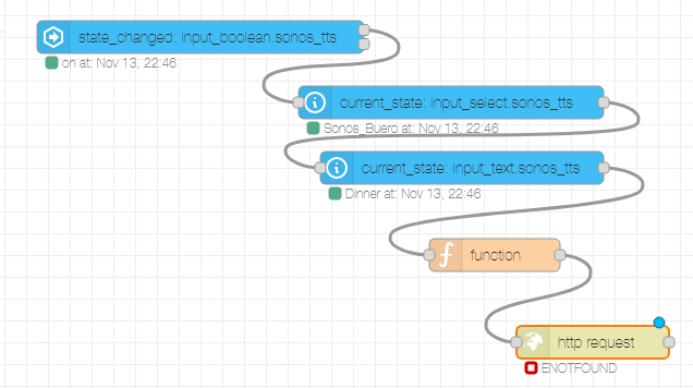

Hätte aktuell versucht folgende Anleitung umzusetzen:
Allerdings kommt es zu keiner Sprachausgabe, denke der Fehler liegt hier im NodeRed "http request" ENOTFOUND
Hast das zufällig wer am laufen?
2021-11-13 22_48_07-Node-RED - Home Assistant.png (26.5 KiB) 903 mal betrachtet

Aber eine blöde Frage. Warum überhaupt Node Red?
TTS mit Sonos läuft doch in HA out of the Box?!

Ich hatte ja zu Beginn auch ein Auge auf Node Red. Mittlerweile gebe ich dir aber recht: unnützer Ballast und mit HA viel einfacher umzusetzen, wobei ich immer noch nichts mit dem visuellen Editor anfangen kann. Ich liebe da Visual Sudio Code 👨‍💻
Re: Sonos TTS: Fehler in NodeRed
ich bin bei Euch, hätte nur diese Anleitung dazu gefunden.
Sonos out of the box ja, aber nicht mit TTS oder?

Ich habe zwar alle meine smarten Lautsprecher durch HomePods mini ersetzt. 😀 Einer (IKEA) ist aber im Bad noch übrig geblieben. TTS auf Sonos hat schon immer bei mir funktioniert und tut es bei dem einen auch immer noch.

Markus hat geschrieben: Mi 17. Nov 2021, 13:12 mit einer freien Texteingabe?
Ja!
Markus hat geschrieben: Mi 17. Nov 2021, 13:12 Wie hast du das gelöst?
Der IKEA Lautsprecher ist per Sonos Integration in HA eingebunden.
Per Automation oder Script dann einfach den dienst TTS verwenden.
service: tts.google_say
  entity_id: media_player.bad
  message: Hallo Welt
