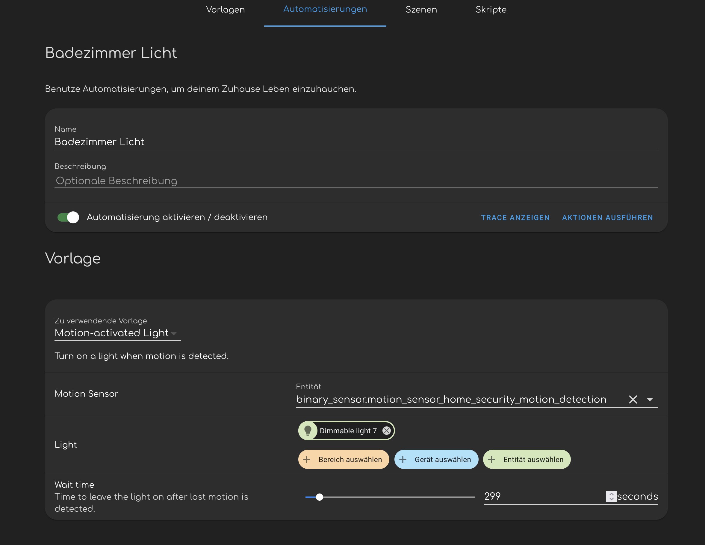

habe eine Automation mit dem Motion Sensor erstellt das bei bewegung das Badlicht angeschaltet wird - dies funktioniert auch
Doch wie kann ich dies in Abhängigkeit der helligkeit steuern? Der Motion Sensor hat ja die möglich die Lux zu messen...
so sieht es gerade aus:
Greenshot 2021-09-29 22.43.24.jpg (210.65 KiB) 1469 mal betrachtet
Re: Motion Sensor-Badezimmerlicht AN aber nur bei dunkelheit
Guten Morgen @Hoddl
wie ich sehe verwendest Du eine Vorlage (Blueprint)
Ob Du auch Bedingungen in der Vorlage verwenden kannst hängt von Blueprint ab.
Entweder ein andere Vorlage verwenden, wie diese z.B.
https://community.home-assistant.io/t/t ... ons/257085
Oder einfach eine normale Automationen erstellen.
Wo Du nach Belieben Bedingung kombinieren kannst.
