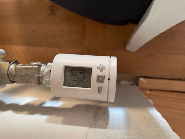

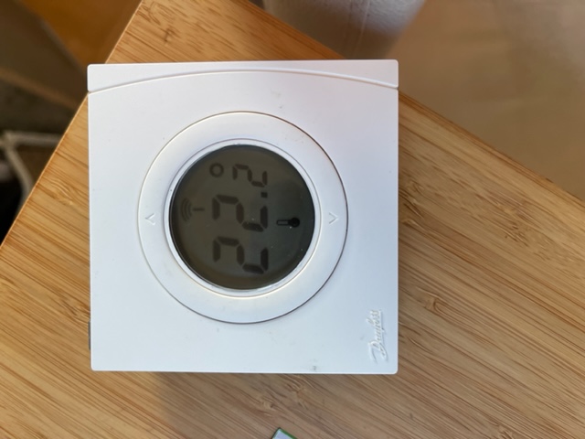

Wie kann ich denn dieses Thermostat mit folgenden koppeln so das das Wandthermostat der Master ist und die Heizungsthermostate die Slave?

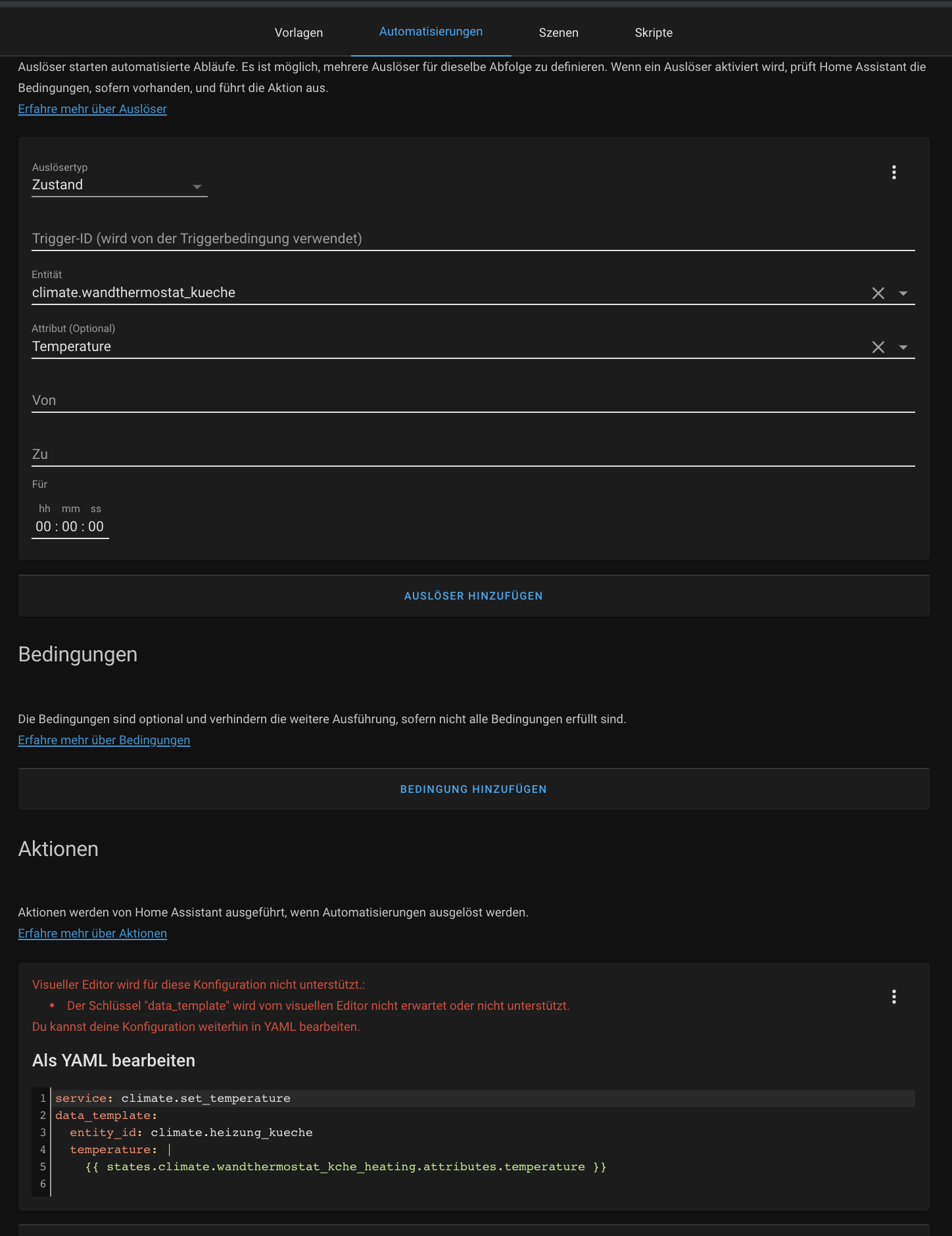

Re: Wandthermostat
Hoddl hat geschrieben: Sa 25. Sep 2021, 00:44 aber wo und wie muß ich das eintragen?
Wie weit bist Du den?
Home Assistant läuft?
Z-Wave Integration (welche?) ist eingerichtet?
Geräte Inkludiert?
Nach dem die Geräte in HA zur Verfügung stehen, erfolgt die Verknüpfung des Wandthermostats mit dem Heizungsthermostat über Automationen (Homey Flows)
Wie so eine Automation aussehen kann, habe ich in meinem ersten Post als yaml code bereitgestellt.
Die Erstellung von Automationen kannst Du auch direkt im grafischen editor erledigen. Hier muss lediglich ein Template für die Soll Temperatur manuell editiert werden.
Siehe Screenshot.
Bildschirmfoto 2021-09-25 um 10.34.02.png (224.22 KiB) 4066 mal betrachtet

super hab jetzt 2 aus homey in HA drinnen
also ein Wandthermostat und ein Spirit z-wave
mit der Automatisierung komm ich leider nicht zurecht wie ich dem Wandthermostat das spirit zuweise :-(
Re: Wandthermostat
Osorkon hat geschrieben: Sa 25. Sep 2021, 13:16 mit der Automatisierung komm ich leider nicht zurecht wie ich dem Wandthermostat das spirit zuweise
Wo hängt es denn?
1. Neue Automation erstellen
2. Der Automationen einen sprechenden Namen geben
3. Als Auslöser, Auslösertyp Zustand auswählen
4. Als Entität das Wandthermostat auswählen climate.xxx
5. Als Attribut "Temperature" auswählen
6. Aktion anlegen, Aktionstyp: Dienst ausführen
Dienst: climate.set_temperature
7. Entität hinzufügen -> Das Heizungsthermostat
8. Bei Temperatur den hacken setzen und eine Temperatur z.B. 10 eintragen. Die 10 ist nur ein Platzhalter.
9. Jetzt oben die 3 Punkte anklicken und "Als YAML bearbeiten" auswählen
10. Die Zeile temperature folgendermaßen ändern/ergänzen:
      temperature: '{{ states.climate.wandthermostat_kche_heating.attributes.temperature }}'
Du sagst also die neue Temperatur vom Heizungsthermostat soll auf die Temperatur vom Wandthermostat eingestellt werden.
musst Du gegen die Entität von Deinem Wandthermostat ersetzen.
11. Automation speichern
12. Fertig 😀

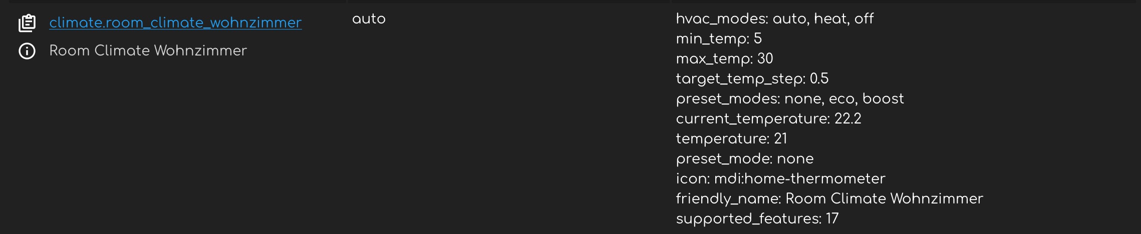

Chriz
Beiträge: 78
Re: Wandthermostat
Beitrag von Chriz »
unter entwicklerwerkzeuge kannst du dir dein thermostat raussuchen und dir anzeigen lassen was es an attributen unterstützt.
wenn du die Entwicklerwerkzeuge öffnest bist du gleich im Reiter "zusände"
einfach unter entität filter climate eintragen und das passende thermostat raussuchen, und schauen welche attribute er besitzt.
Hoddl
Beiträge: 141
Re: Wandthermostat
Beitrag von Hoddl »
ja wird unterstützt... so wie bei dir...
