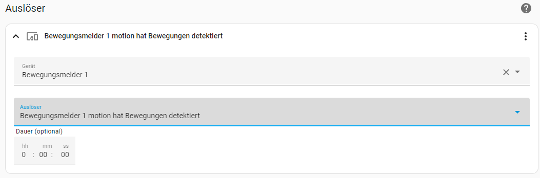

Ich bin gerade etwas irritiert... Bei der Automatisierung kann ich doch garnicht 'Entität' auswählen... nur Gerät.
Im 2. Eingabefeld geb ich dann die Entität an
Als Auslöser nicht Gerät auswählen, sondern Zustand oder Numerischer Zustand.

Bin gerade etwas irritiert...
Bei der Automatisierung wähl ich immer ein Gerät und im 2. Eingabefeld den Zustand der Entität.
Mach doch mal ein Bild wie das bei dir aussieht

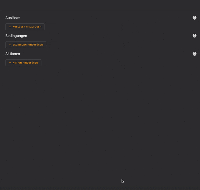

Volker hat geschrieben: So 9. Jul 2023, 16:56
Ich möchte für eine neue Automatisierung einen Bewegungsmelder als Trigger nehmen.
Wenn ich nach dem Gerät suche, sieht das so aus:
Wenn nicht suche, sondern einfach durch die Liste scrolle, finde ich beide Geräte:
This is fixed by home-assistant/frontend#17297, which will be in today's 2023.8.0 beta.
