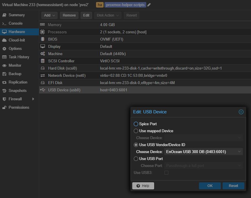

Gehe mal davon aus Du hast HA OS als VM in Proxmox laufen.
Hast Du den USB Stick bereits für die VM als Hardware Ressource freigegeben?
PVE VM USB Freigabe.JPG (58.01 KiB) 3329 mal betrachtet
