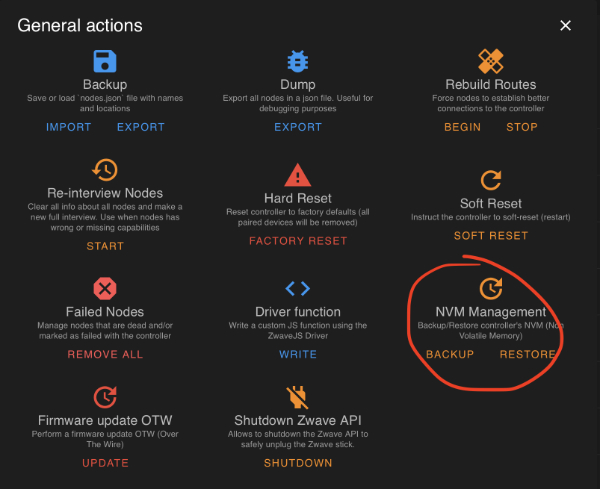

Wie genau mache ich das Backup des Controllers?
Chris
Re: Z-Wave Probleme
Chris hat geschrieben: Do 15. Feb 2024, 22:02
  • Im Control Panel unten Rechts auf den Blauen Button klicken
  • Advanced Action
  • NVM Management

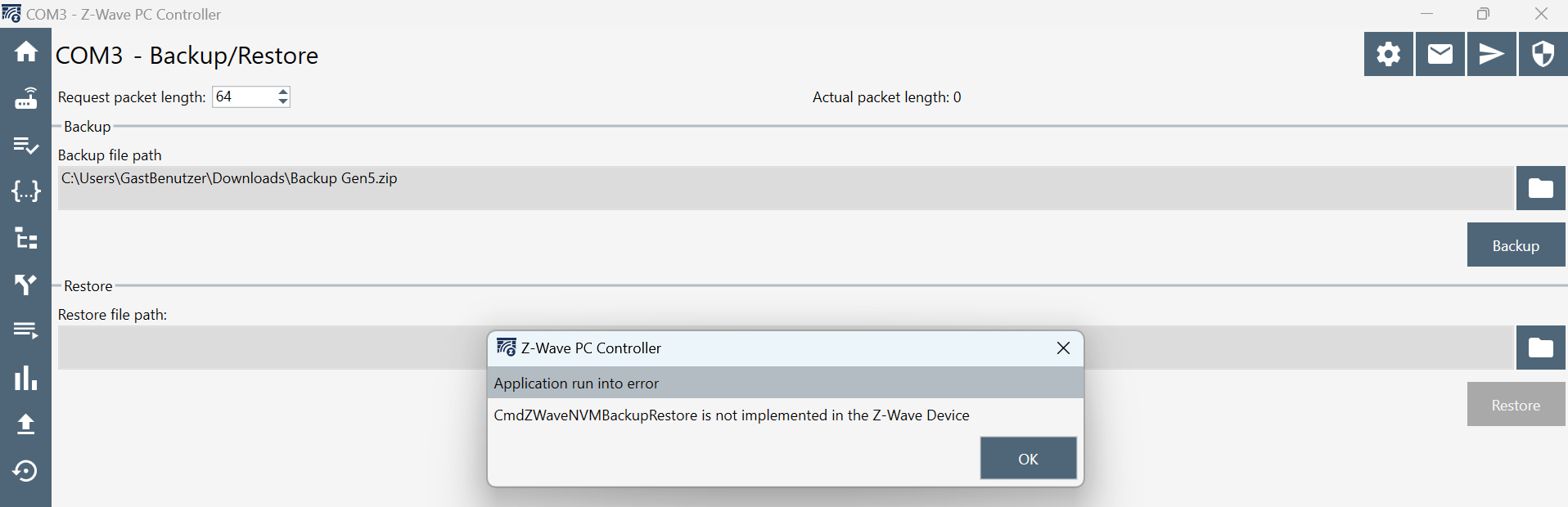

Das erklärt zumindest das NVM-Backup Problem...
Screenshot 2024-02-16 183629.png (66.17 KiB) 6110 mal betrachtet
Das alte Backup Tool von Aeotec (Z-Stick Gen5 Backup Tool) findet den Stick auf dem Windows11 Rechner nicht....
Da ist gerade ordentlich der Wurm drin in der ganzen Sache.... :x :x

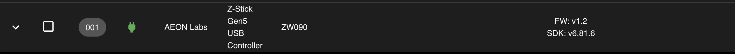

Re: Z-Wave Probleme
Mein Gen5 Z-Stick hat schon leider bereits die Firmware V1.2
Somit konnte ich zumindest den Firmware Update nicht testet.
Ein Backup erstellen, hat aber erfolgreich funktioniert.
Bildschirmfoto 2024-02-16 um 19.33.26.png (37.63 KiB) 6103 mal betrachtet
Bildschirmfoto 2024-02-16 um 19.33.03.png (21.23 KiB) 6103 mal betrachtet
Wenn ich mir den Change Log anschaue, dann ist diese Firmware Notwendig, Wenn Du ein Backup vom Cotroller erstellen willst.
