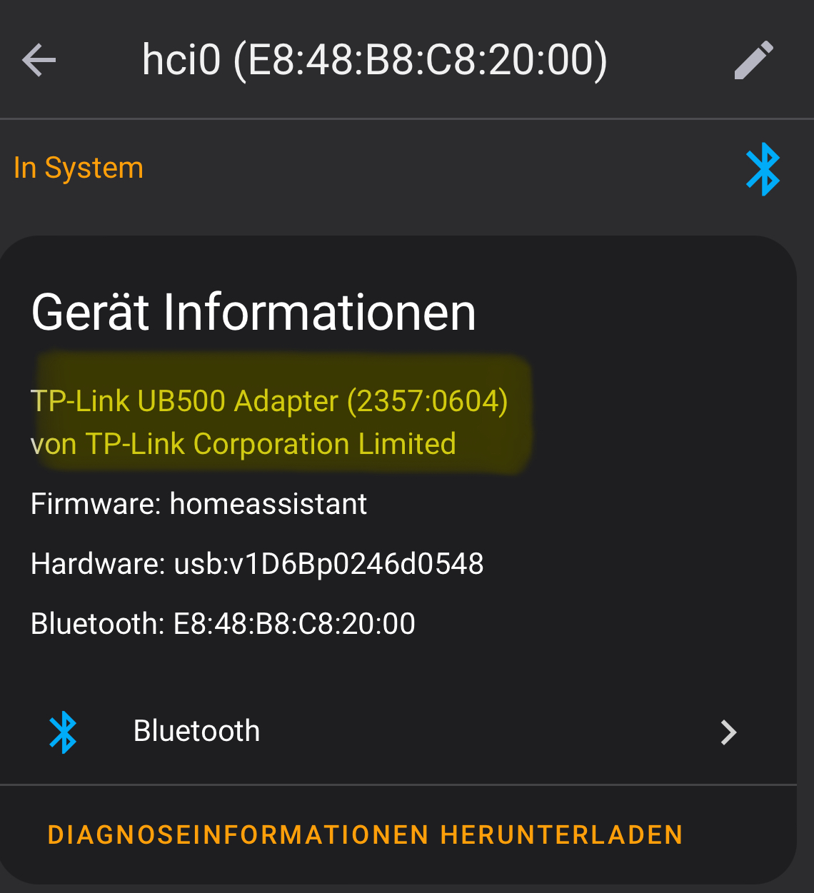

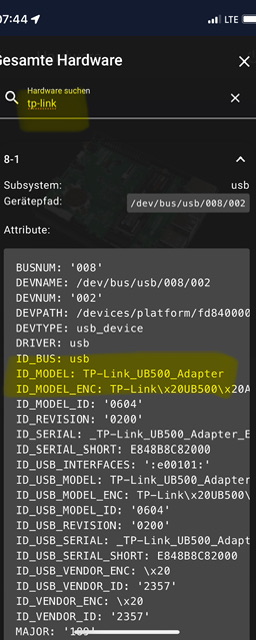

Suche einfach nach dem Model.
Bei mir ist es Z.B ein TP-Link
