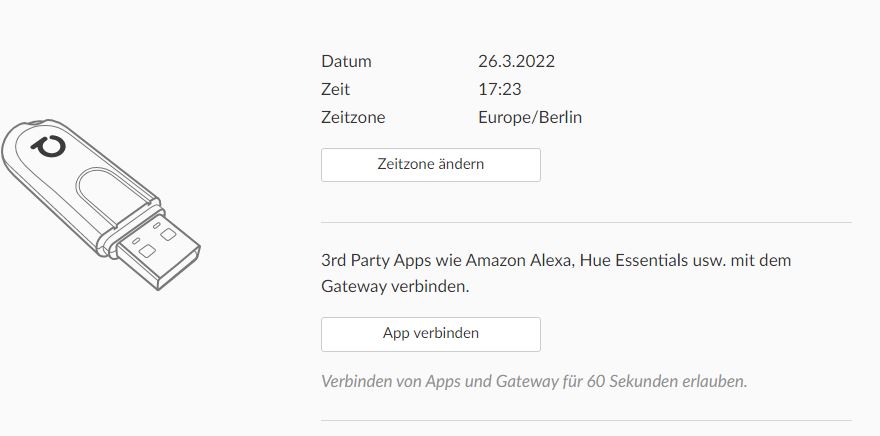

Ich habe rausgefunden, dass über phoscon - Einstellungen - Gateway - erweitert, auch Third-Party-Apps verbunden werden können. Wenn ich auf den Button klicke, läuft die Zeit von 60 Sekunden ab. Gleich danach starte ich die Suche nach neuen Geräten in der Alexa-App. Doch diese findet (nach mehreren Versuchen) nichts.
Gibt es da noch ein Häkchen oder so, was ich übersehen habe?
VG, Andreas

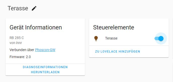

Ich habe die innr- Lampe in HA über die deCONZ/ phoscon eingebunden. Das funktioniert.

Das ist mein Problem. Wie bekomme ich die Lampe in Alexa. Da dachte ich, auch über die phoscon->Einstellungen->Gateway->erweitert->App verbinden. Das zum Beispiel bekomme ich nicht hin.

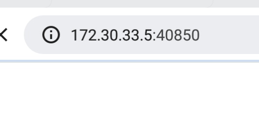

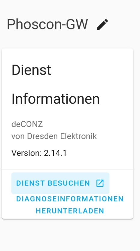

Ich lese irgendwie immer, dass der conbee-Stick und alexa im gleichen Netzwerk sein müssen. Wenn ich über "Dienst aufrufen" gehe, kommt die IP 170. 30.33.5:40850, mein Netz hat aber die 168.xxx.xxx.xxx. Den Port habe ich auch versucht, auf 80 zu setzen. Nach Neustart geht er aber immer wieder auf den 40850. Eine Verbindung kommt aber da nicht zustande.

Dresden-elektronik schreibt auf der phoscon HP, dass bei alexa nur gesagt werden muss, dass sie nach neuen Geräten suchen soll.Das noch etwas anderes konfiguriert werden muss, konnte ich nicht lesen. Ausser, daß mit den Third-Party-Apps. Das habe ich ja auch gemacht.

Andreas hat geschrieben: So 27. Mär 2022, 22:23 kommt die IP 170. 30.33.5:40850,
Das ist die Docker Adresse von deCONZ/Phoscon. Das deCONZ Addon läuft als Docker Container innerhalb HA OS.
Du kannst alternativ einen 2ten Pi mit deCONZ aufsetzen.
