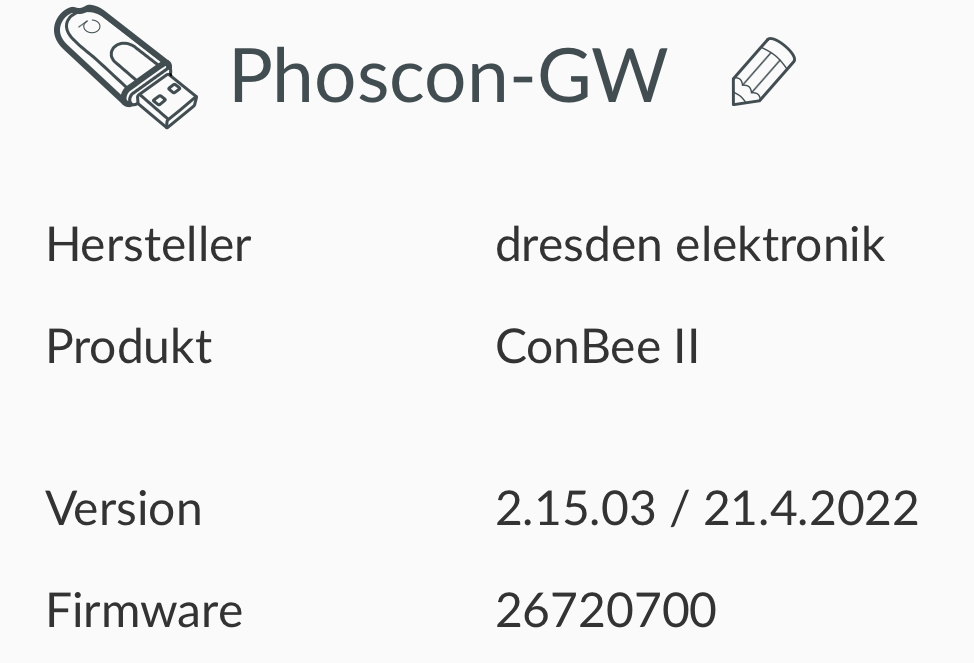

Ich habe deCONZ v2.15.3 das meines Wissens mit dem letzten deCONZ Addon Update ausgerollt wurde seit genau 16 Tagen im Einsatz.
