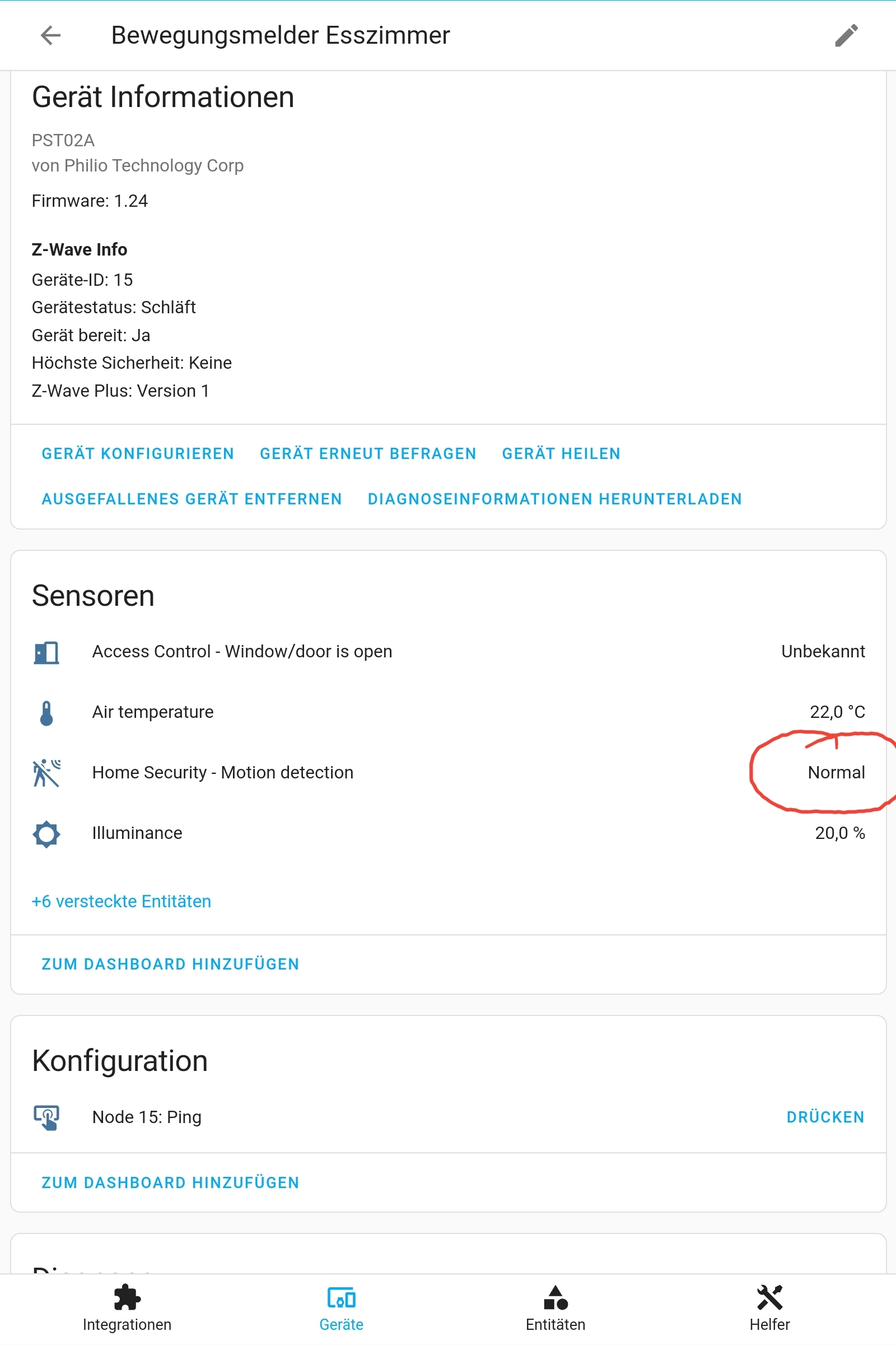

Moin Leute,
Ich hab da ein technisches Problem. Ich würde ja gerne mehr Zwave Geräte anmelden, aber jeder Philio und Devolo Bewegungsmelder funktioniert nicht unter HA.
Alle Melder senden brav die Temperatur und Lux Werte, aber reagieren nicht auf Bewegung. Der Status bleibt permanent auf normal stehen.
Ich kann vor dem Ding Polka tanzen und es passiert nichts.
Hat jemand eine Idee ? Unter Homey funktionieren alle bestens.

Bist Du sicher, daß sich dort der Status ändern müsste?
Könnte es nicht sein, daß es genau wie bei Buttons ein Event gibt, daß bei Bewegung ausgelöst wird?

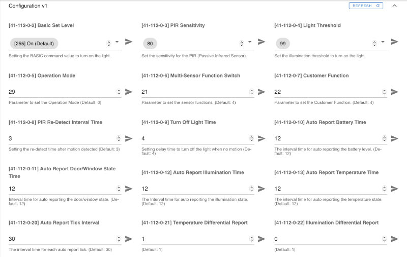

Genau, das Z-Wave Control Panel, da funktioniert das alles gut. Hier meine Einstellungen:

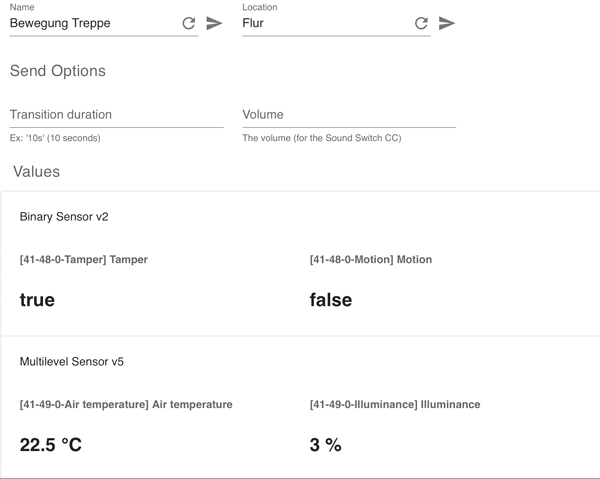

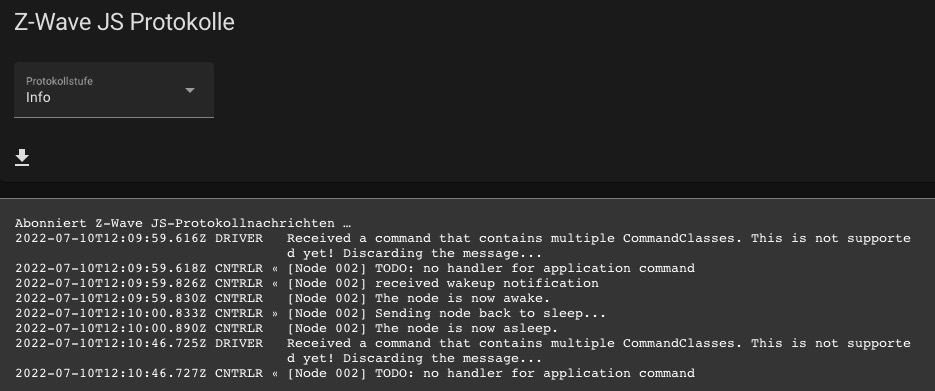

In der Geräte Übersicht sieht man im Protokoll leider diese Meldung:
Bild 10.07.22 um 14.11.jpg (74.42 KiB) 1400 mal betrachtet
Ich habe jetzt auch schon den 2ten Z-Wave Controller ( Razberry Board, Aeotec USB Stick), bei beiden das selbe Resultat. An der Original Devolo Bridge funktioniert der Bewegungsmelder einwandfrei. Kannst du mir einmal deine Konfiguration zeigen, das wäre Nett.

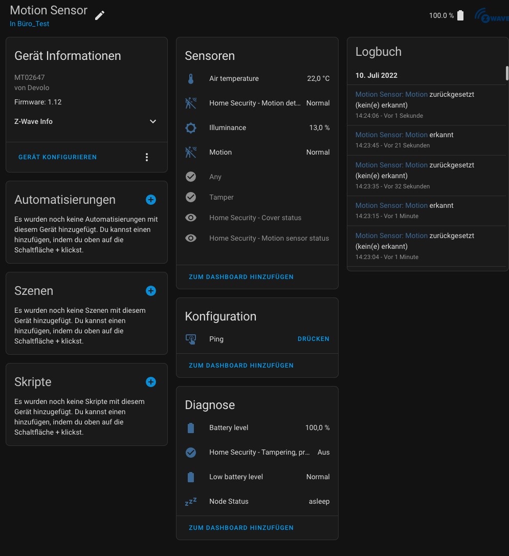

Was mir gerade noch aufgefallen ist, dass du nur 4 versteckte Entitäten hast, bei mir waren es 5. Unter anderem auch die Entität mit der Bezeichnung "Motion". Diese habe ich jetzt aktiviert und siehe da jetzt wird die Bewegung erkannt, allerdings bleibt die Fehlermeldung bestehen.

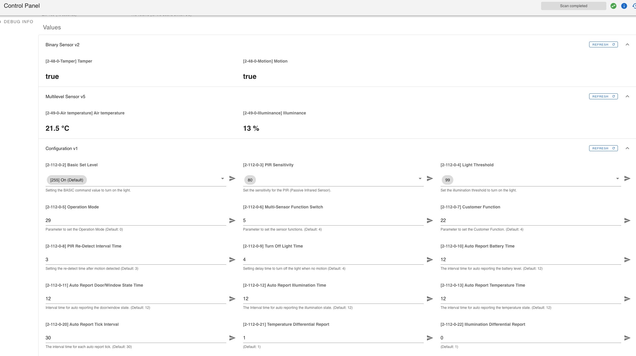

Hier mal meine Konfiguration.
Lattenleger hat geschrieben: So 10. Jul 2022, 14:28 Diese habe ich jetzt aktiviert und siehe da jetzt wird die Bewegung erkannt, allerdings bleibt die Fehlermeldung bestehen.
Also war es nur eine ausgeblendete Entität?
Bzgl. der Fehlermeldung muss ich passen. Habe noch nie die Notwendigkeit gesehen, mir irgendwelche logs anzuschauen.

Die Entität war ausgeblendet und deaktiviert, warum auch immer. Die Fehlermeldung ist jetzt auch weg, die Customer Function auf Wert 54 gesetzt. Danke dir für deine Unterstützung und die Bilder, da ist mir dann ein Licht aufgegangen :D
