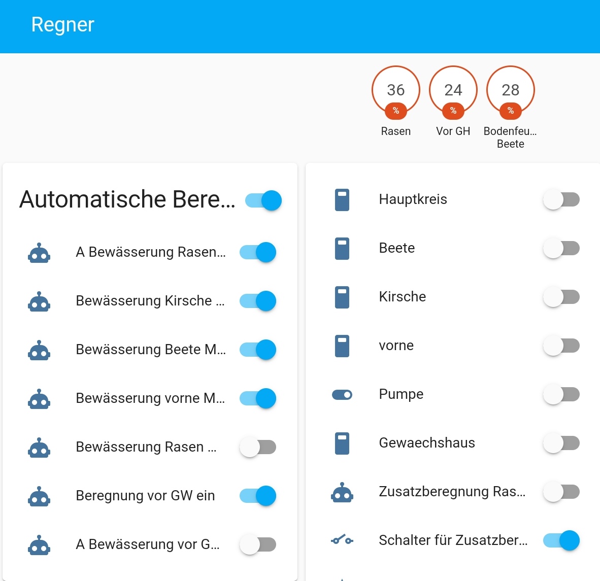

Ich weiß halt nicht genau, wie ich es anders beschreiben kann. Eventuell ist meine etwas laienhafte Erklärung mit dem Bild etwas leichter zu durchschauen.
Vorab, "Rasen" und "Hauptkreis" sind ein und das Selbe. (müsste ich auch mal korrigieren)
Ich habe mehrere Regnerkreise, die automatisch zu einer bestimmten Zeit, für eine bestimmte Dauer eingeschaltet werden (Automationen links im Bild). Rechts im Bild sind die einzelnen Schalter. Wenn ich beispielsweise den Schalter "Rasen" umschalte, geht der Regner Kreis an und die Pumpe auch. Ich muss es dann aber wieder selber ausschalten. Dies ist bei den anderen Regnerkreisen auch so.
Nun ist ja an manchen Tagen sehr heiß und ich möchte zusätzlich bewässert.
Nun stelle ich mir vor, dass ich den Switch "Rasen" umschalte und dieser nach 30 Minuten automatisch ausschaltet. Ich wollte eigentlich nun als erstes einen Schalter (Helfer) haben, der den Timer startet und den Schalter "Rasen" für diese Dauer einschaltet. Es ginge auch, wenn ich erst den Schalter "Rasen" oder "Kirsche" oder "Beete" oder "Gewächshaus" oder "vorne" und dadurch ein Timer ausgelöst wird, der dann den gestarteten Schalter wieder ausschaltet.
