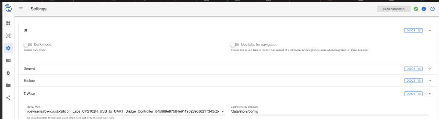

Hab eben mal probiert von Zwave JS auf Zwave JS UI zu switchen und bin dabei genau nach Anleitung vorgegangen.

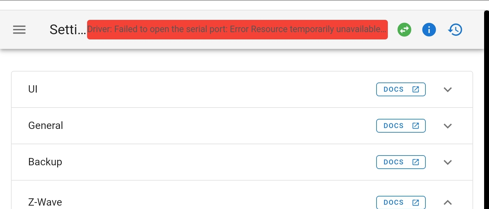

Zwave JS UI, findet leider den Stick nicht, egal welchen Pfad ich eingebe. Sogar copy and paste des Pfades von Zwave JS, wird mit einer Fehlermeldung quittiert. Neustart half leider auch nicht.
Ich versuch das morgen nochmal in aller Ruhe. Wenn es wieder nicht klappt, schreie ich um Hilfe.

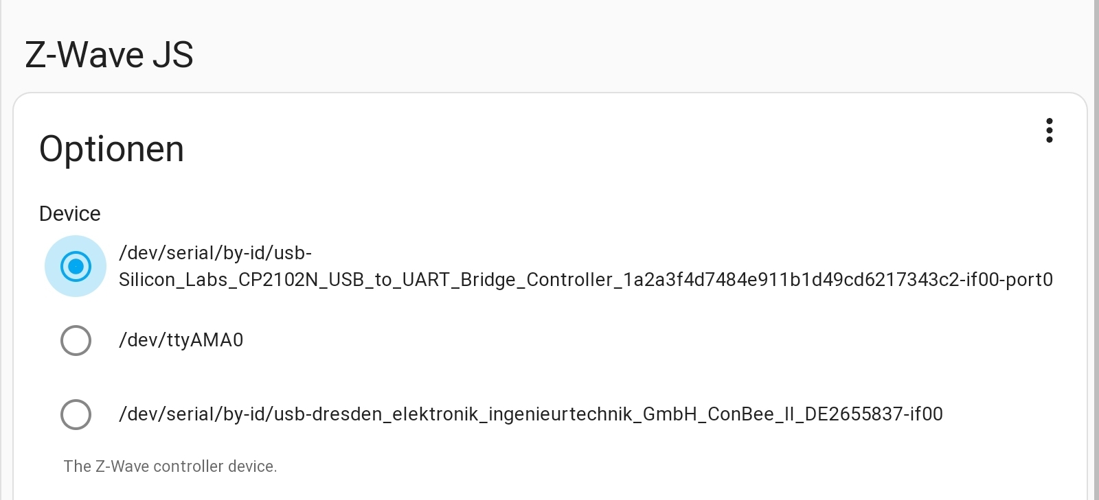

Dein Screenshot stammt aber nach wie vor von der Zwave JS Integration.
Die Konfiguration des Zwave Sticks erfolgt über das Zwave JS Control Panel, welches über das Zwave JS UI Addon erreichbar ist.

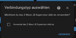

Dann die Z-Wave Integration einrichten unter Verwendung von Zwave JS UI.
Der hacken bei "Verwende das Z-Wave JS Supervisor Add-on" muss du abwählen.

Ich denke das Problem ist, dass er den Stick einfach nicht findet. Hab sogar alle USB Ports durchprobiert. Gleiches Spiel, er findet nichts.
Ich spiel jetzt das Backup mit JS zurück und lass es gut sein. Ich lese mich mal ein, wie das Update mit Windoof funktioniert.
