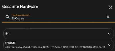

Ermittlung der Hardware Adresse des EnOcean USB Stick.
Dazu wechseln wir in die Ansicht Einstellungen -> System -> Hardware und klicken auf GESAMTE HARDWARE
Es erscheint eine Übersicht der erkannten Hardware, unter anderem auch die des von euch verwendeten USB Gerätes.
In der suche geben wir EnOcean ein und als Ergebnis sollte wir den Hardware Pfad zur Ansicht bekommen.
Hardware enocean.jpg (25.7 KiB) 25405 mal betrachtet
Es empfiehlt sich nicht den dev_path (Bsp.: /dev/ttyUSB0) sondern die by_id (Bsp.: /dev/serial/by-id/usb-EnOcean_GmbH_EnOcean_USB_300_DB_FT3G3UD2-if00-port0) zu verwenden.
Der dev_path kann sich ändern, sobald wir später mal einen anderen USB Port verwenden tun, wogegen die id unverändert bleibt.
