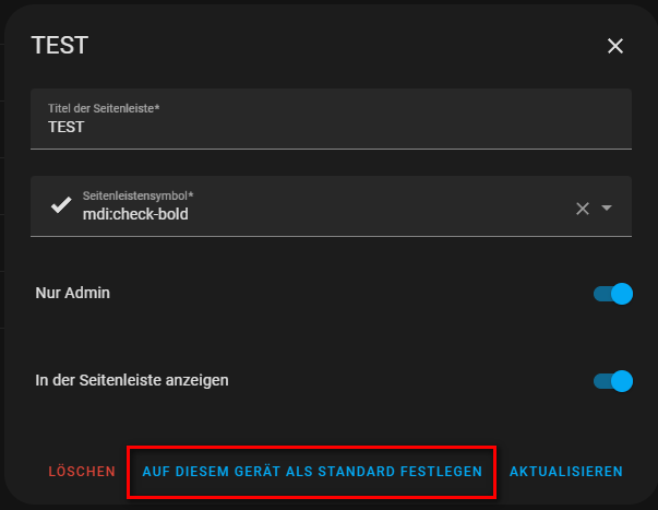

Ich habe jetzt ein 'workaround' gefunden, um meine Anforderungen umzusetzen:
  1. Ich habe ein Dashbord für diesen User erstellt und für dieses Dashbord den 'Kiosk Mode' aktiviert (keine Menüs mehr sichtbar)
  2. ich hab den User temporär als Admin eingerichtet (damit ich Zugriff auf die Dashboard-Einstellungen bekomme)
  3. in der App auf dem Smartphone des Users unter EInstellungen-Dashboards das entsprechende Dashbord als Standard festgelegt: 'Auf diesem Gerät als Standard festlegen"
  4. dem User die Admin-Rechte wieder entzogen
Das funktioniert jetzt genau so, wie ich es mir vorgestellt habe... mit der EInschränkung 'nur für ein bestimmtes Gerät'
Besser wäre es, wenn der Admin pro User ein 'Default Dashbord' definieren könnte.
