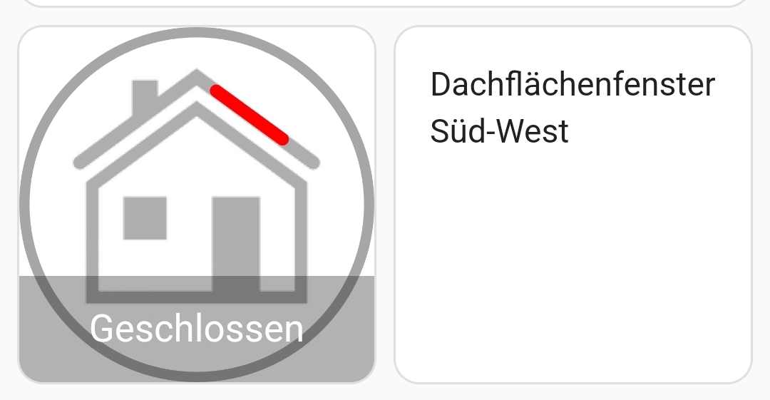

Ich brächte mal Unterstützung für die Erstellung einer Karte im Dashboard:
Abhängig vom Zustand eines Fenster-Sensors (offen/geschlossen) soll in der Karte ein anderses Bild angezeigt werden...
Kann mir da einer helfen?

Ja, bei so vielen Sensoren macht die einfache Darstellung Sinn.
Bei mir steckt das alles noch in den 'Kinderschuhen' und ich teste eins nach dem Anderen gerade aus.
