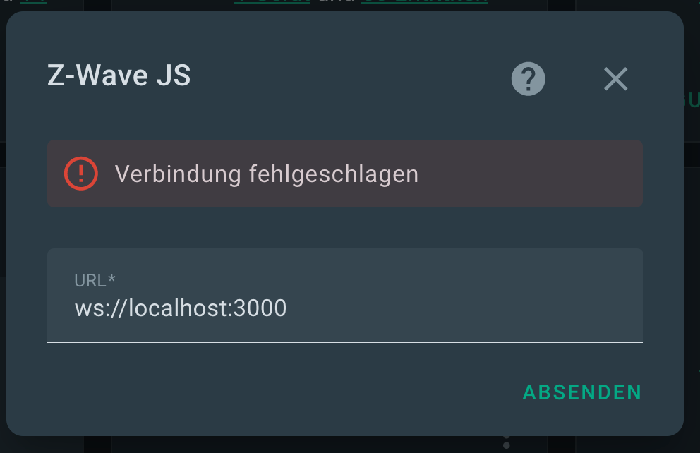

ja da kommt doch eine Adress abfrage mit ws://localhost:3000
Die Integration ist die ZWaveJS die ich nutzen will.
Ich dachte nur ob es vielleicht einen unterschied macht wenn Home Assistant als VM läuft wegen evtl. Adress vergaben...

D.h. Du hast das ZwaveJS Addon bereits installiert und konfiguriert und es läuft.
Es geht Dir um die installation bzw. Konfiguration der ZwaveJS Integration.
Speziell um die richtige server url.
Die lautet bei Zwavejs in der tat "ws://localhost:3000" Wenn HA und der Zwave JS Server auf den gleichen Host laufen, sonst musst Du local Host gegen die Ip-Adresse des Zwave JS server ersetzen.

ich schaffe es nicht mehr eine Verbindung zum stick herzustellen...
so sieht es immer aus:

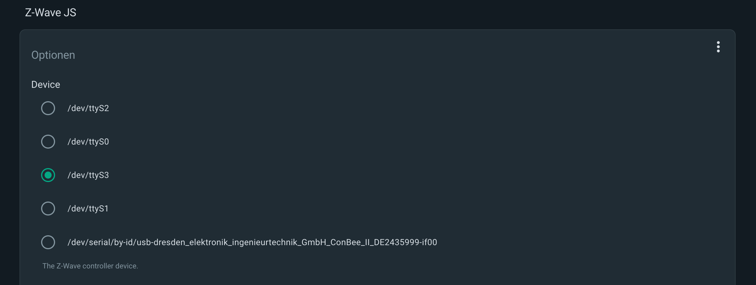

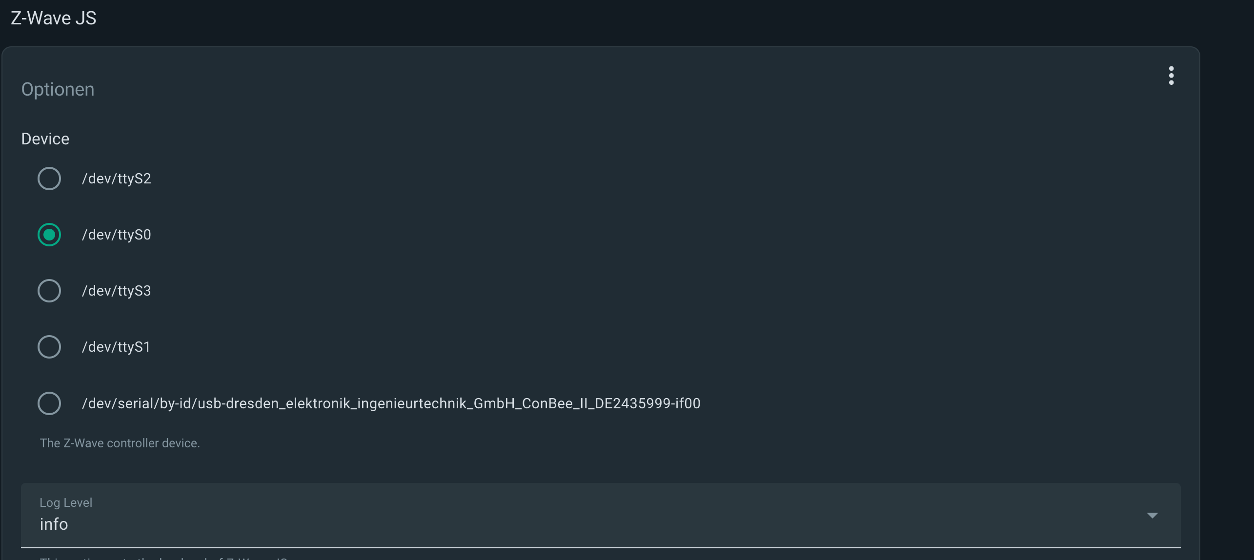

ich finde den stick nicht in der konfig:
Ich denke ich geh mal in den keller und entfernen den stick mal, mache einen neu start und dann stecke ich ihn wieder an... oder was meinst du?

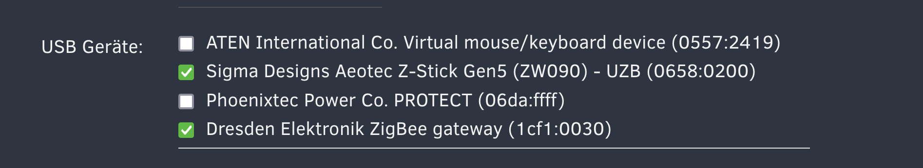

ich verstehe es einfach nicht... in der VM ist der Stick vorhanden:
VM USB Übersicht
VM USB Übersicht
doch im Plugin ist davon nichts zu finden :-(
wo kann ich denn noch was einstellen/prüfen/schrauben/schauen schlau herumstehen mit den Händen in der Tasche? :?:

Was ich allerdings weiss, dass der AEOTEC Gen5 (nicht der AEOTEC Gen5 +) nicht direkt am USB Port eines Raspberry Pi's erkannt wird.
Ich musste ein USB2 Hub verwenden.
Allerdings lief die Kombination HA / VM und AEOTEC Gen5 bereits bei Dir, richtig?
Hast Du schon mal die aufgelistetten device /dev/tty ausprobiert?

ja ist gelaufen ohne Probleme...
anscheinend liegt es nicht an HA sondern an der neuen Version von Unraid... deshalb wird erstmal keine Hilfe mehr benötigt.
Unraid hat anscheinend mit den USB Geräten in VM Probleme.
