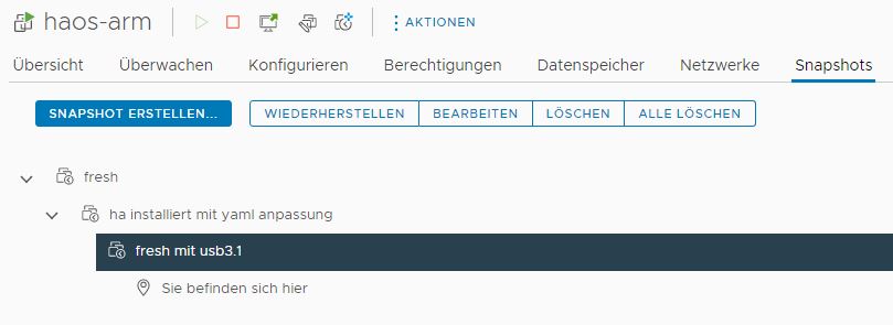

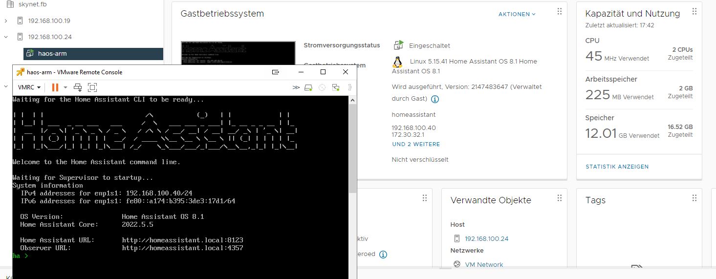

bislang hatte ich meinen ha auf einem intel NUC als vm unter esxi 7 laufen.
seit heute läuft auch ein ha auf einem raspi 4 mit 8GB RAM als vm unter esxi on arm.
zuerst die vmdk "haos_generic-aarch64-8.0.vmdk.zip" downloaden: https://github.com/home-assistant/opera ... es/tag/8.0
eine vm als "anderes 4. linux-system 64-bit" erstellen, aber ohne festplatte
dann die entpackte vmdk auf den esx kopieren und dort importieren (pfade bitte anpassen):
vmkfstools -i /vmfs/volumes/iso/haos_generic-aarch64-8.0.dev20220223.vmdk /vmfs/volumes/datastore1/haos/haos.vmdk
vmdk in die konfiguration von ha aufnehmen
als erstes nach der installation auf 8.1 gehen, jetzt hat man auch "vmware-tools"

Vorteil von ESXi VMs sind Snapshots auf VM-Basis bzw. die Sicherung mit Veeam Backup & Replication.
Ein Restore oder ein Zurückspringen auf den letzten Snapshot ist damit sehr einfach.
